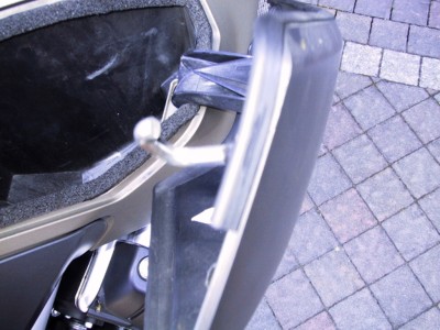

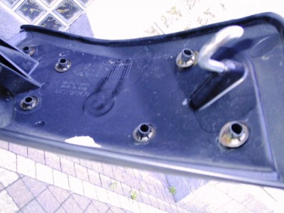

Nel forum il nostro Roberto (stelvioblack) propone soluzione a buon mercato x il problema infiltrazioni e vibrazioni dello sportellino del portaoggetti laterale delle nostre Stelvio.
Queste sono le foto :

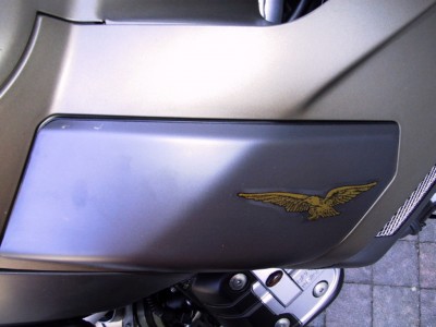

E questo è il risultato "estetico" finale :
La guarnizione viene applicata sul bordo superiore e viene venduta a metri. Ne bastano circa 30 cm. Soluzione veloce ed economica. Per un miglior fissaggio...due gocce di Attack e il gioco è fatto!!!
