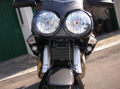

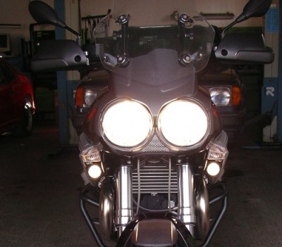

l nostro Mauro (Guzzometro) per i faretti supplementari ha optato per un montaggio "alternativo" a quello offerto in originale (sul supporto esterno "le corna")
Ha inserito un paio di Hella MicroDe nella sotto le alette laterali (per intenderci dove c'è la scritta Stelvio 4v).
Ecco due foto :

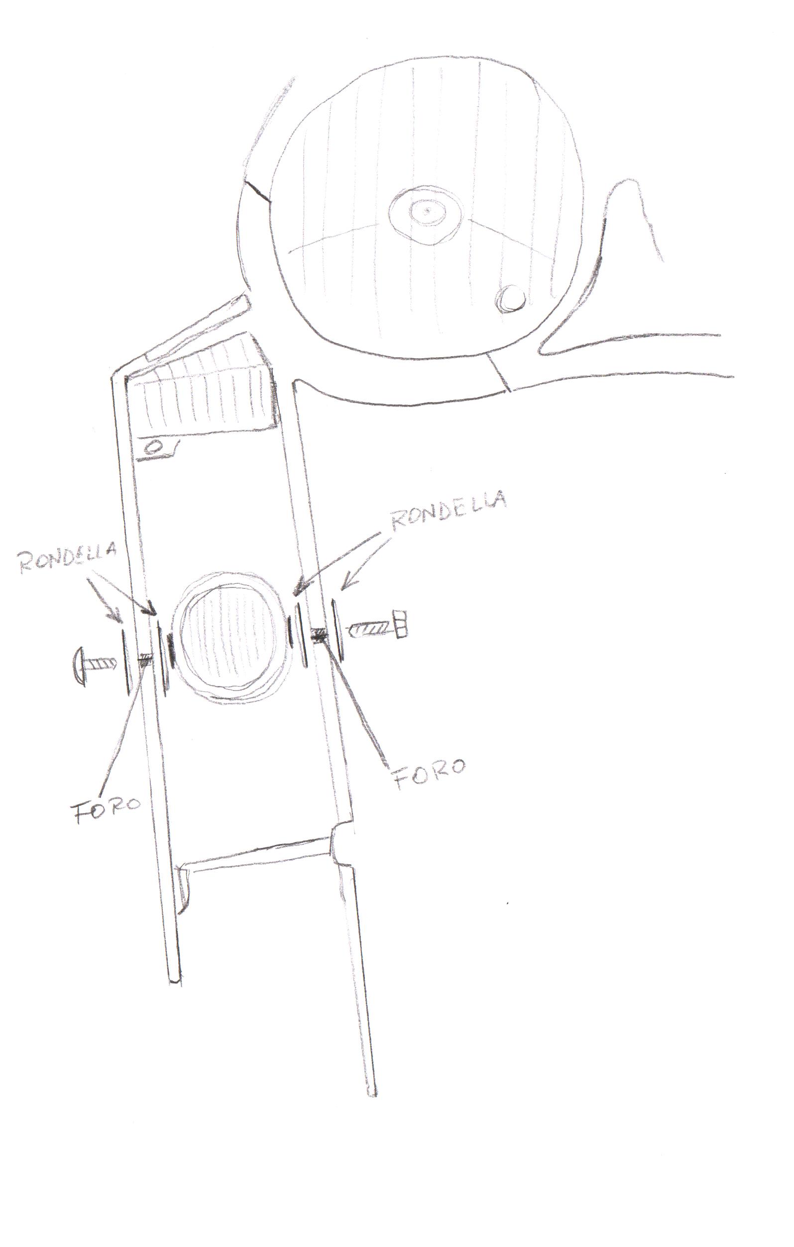

Ed ecco la scheda di montaggio:
I faretti sono stati inseriti privi del loro supporto.

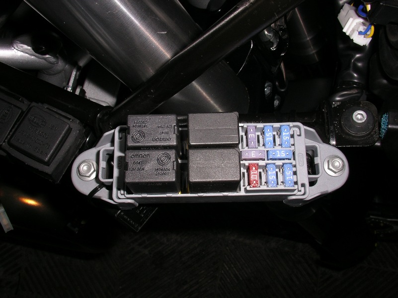

Il collegamento elettrico è sull'impianto originale già predisposto . Ricordarsi di acquistare il relè (Omron tipo B047) che va poi inserito nella scatola portafusibili-rele posto all'interno della carenatura nella parte destra della moto. Vedi foto:
