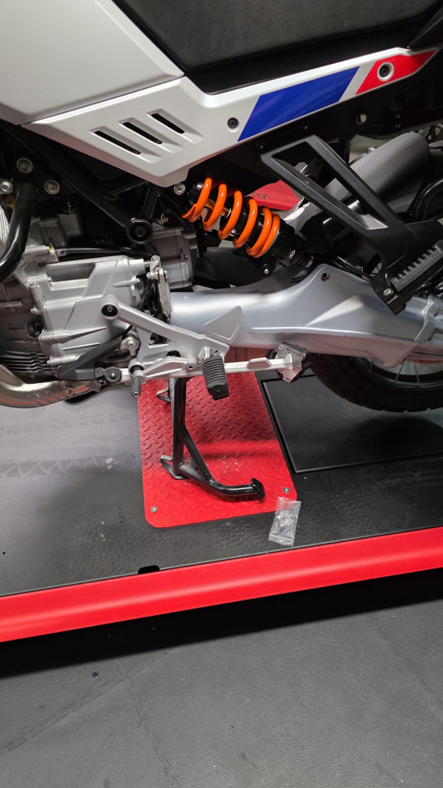

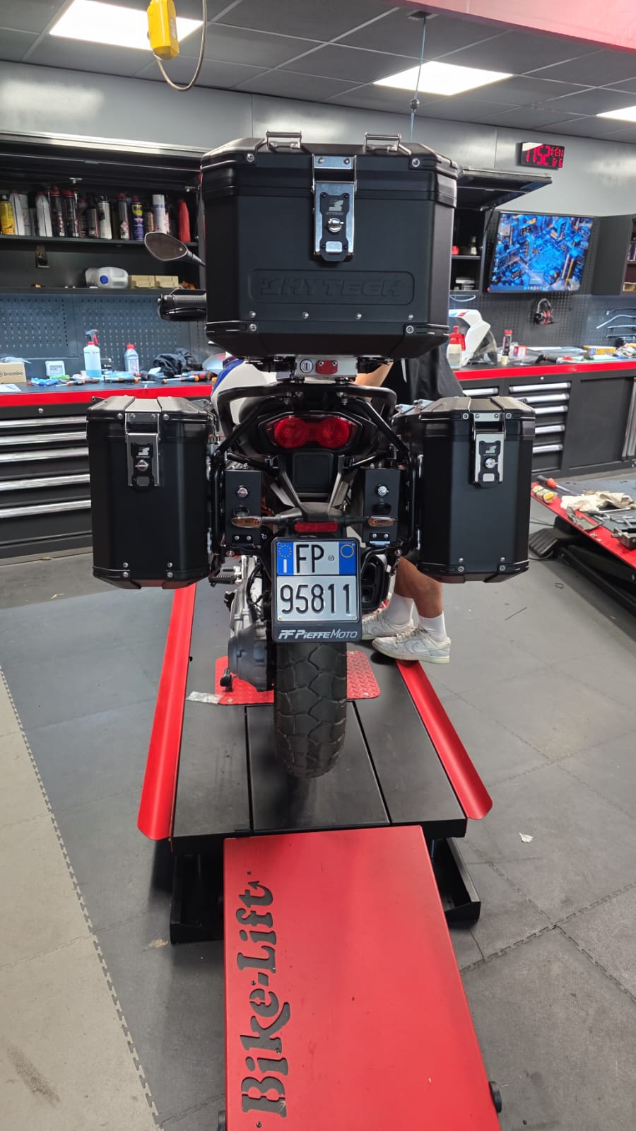

Oggi circa 250 km con il mono cambiato. Ecco già posso dirlo con certezza cambiatelo ne vale la pena.
