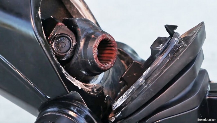

Poi sono andato su Motorrad e finalmente ho capito il porblema: il cardano si arrugginisce.
Ma allora perché non scriverlo chiaro e tondo? (Domanda per Motociclismo, mica per BMW).
Basterebbe scrivere: "il cardano fa la rozza." Punto.
Perché girarci intorno?
Foto di Motorrad:
Selection_7871.jpg [ 80.82 KiB | Osservato 1384 volte ]
Comunque pare che il problema coinvolga:
- tutti i GS 1200 dal 2013 (non "del" 2013 - come erroneamente scritto da Motociclismo)
- tutti i GS 1250
- tutte le RT 1200
- tutte le RT 1250
In altre parole tutte le GS/RT tipo K50, K51 e le RT della polizia ed autorità varie (tipo K52).
Che poi, la raccomandazione sia di non strapazzare troppo i GS in fuoristrada e/o di non caricare troppo le RT a me fa semplicemente ridere. Tanto vale che mi rimborsi i soldi e ti ripigli indietro la moto.
Da quello che ho capito il problema è che si infiltra l'acqua dentro il cardano e si arrugginisce il tutto, con pericolo di cricche e fessurazioni che potrebbero infragilire il tutto.
Non conosco il problema nel dettaglio, però, a spanne, credo che 45 minuti per controllare un cardano sia una presa in giro. Lì c'é da tirar giù tutto, smontare il cardano e verificare a vista. O no? Qui BMW mi delude di brutto.
In ultima analisi mi chiedo:
ma come piffero fa ad arrugginire l'acciaio inossidabile dei mozzi??? Tanto più con un chilo di grasso intorno???
Ma neanche se fai un buco col trapano e ci infili il cannello dell'idropulitrice alimentata con acqua di mare!
Che sia un problema di scarsa qualità dei materiali?

Galleria degli orrori, GS del 2017 con 80.000 km (la visione è sconsigliata ai deboli di cuore):
https://www.gs-forum.eu/threads/kardanv ... 15&slide=0
(Sul GS-forum tedesco la discussione sul cardano arruzzonito è lunga... 143 pagine.)
