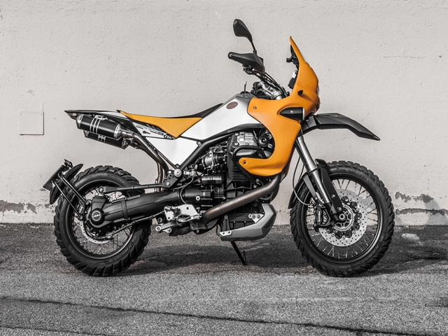

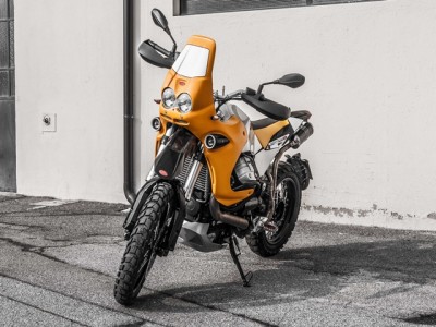

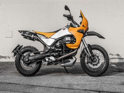

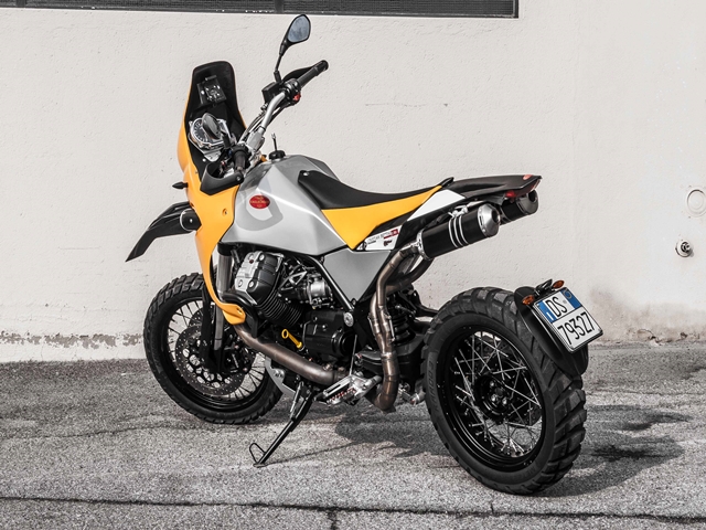

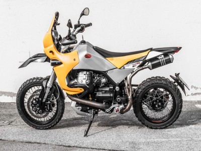

Ciao a tutti,
rientro nel forum presentandovi la mia nuova moto che inaugurerò sabato 28 marzo (finalmente) !
E stata realizzata a Brescia nella factory di BRUNO the Legend BIRBES su suo progetto e qualche specifica mia personale.
_DSC3618.jpg [ 265.47 KiB | Osservato 4800 volte ]
_DSC3617.jpg [ 269.77 KiB | Osservato 4800 volte ]
_DSC3615.jpg [ 250.45 KiB | Osservato 4800 volte ]
_DSC3611.jpg [ 272.94 KiB | Osservato 4800 volte ]

Telaio e meccanica sono originali Stelvio 2012, sono state sostituite le forcelle con quelle da 50 del primo modello e costruito il mono su specifiche tecniche di Bruno. Il serba e scatola filtro sono in alluminio realizzati a mano, cosi' come il telaio posteriore ... oltre ad altre parti.
Le plastiche arrivano da Aprilia RXV.
La moto pesa 210 Kg a cui vanno aggiunti quelli dei 25 lt di serba !

Bella..complimenti..controlla l'inclinazione della targa..a occhio mi sembra troppo inclinata..

la moto su ENDURISTA è sempre di Bruno Birbes ed è il primo progetto EAGLECROSS su meccanica e telaio NORGE; la si può vedere su www.eaglecross.it.
Il tuning è costato molto più di 3.500, per molto intendo molto, anzi moltissimo di più; per realizzare quasta mi sono comperato una Stelvio incidentata e da li' e' partito lo studio, poi la realizzazione che è passata da una fase intermedia ed e' stata perfezionata con questa ultima versione. Tante cose sono state costruite a mano, solo alcune prese dal mercato.
Ovviamente non ci faccio mototurismo e l'offroad fattibile è sempre limitato da ingombri e peso di questa moto ... oltre che dalla mia età.
Però ci ho fatto la HAT 2014, farò la HAT 2015, il TRANSITALI MARATHON, l'ALBANIA IN OFF ROAD e tanta altra strada ... o meglio ... fuoristrada in cui mi diverte e mi appassiona la sfida contro lo sfidabile ... come ad esempio portare il pachiderma su per sentieri, mulattiere e lungo percorsi che "non-si-direbbe-possibile".
Solo cerchi, pneumatici, impianto frenante e motore sono di serie, il telaio è stato abbastanza modificato, l'ABS è stato eliminato, il serbatoio costruito a mano, gli scarichi idem così come tante altre parti ... il che significa che l'omologazione è valida "da qui a lì" ... ma con quel che si vede in giro ...
Comunque non intendo farci mototurismo (che ho abbandonato da tempo) nè single, nè in coppia ... mi voglio solo cimentare e divertire in "cose" particolari ... ce n'è per tutti i gusti.
Non vale, a mio parere, nemmeno la comparazione con una specialistica da enduro, siamo su due livelli totalmente differenti e impieghi radicalmente divergenti ... a me piace così perchè intorno a questo progetto costruisco il mio modo di andare in moto.
