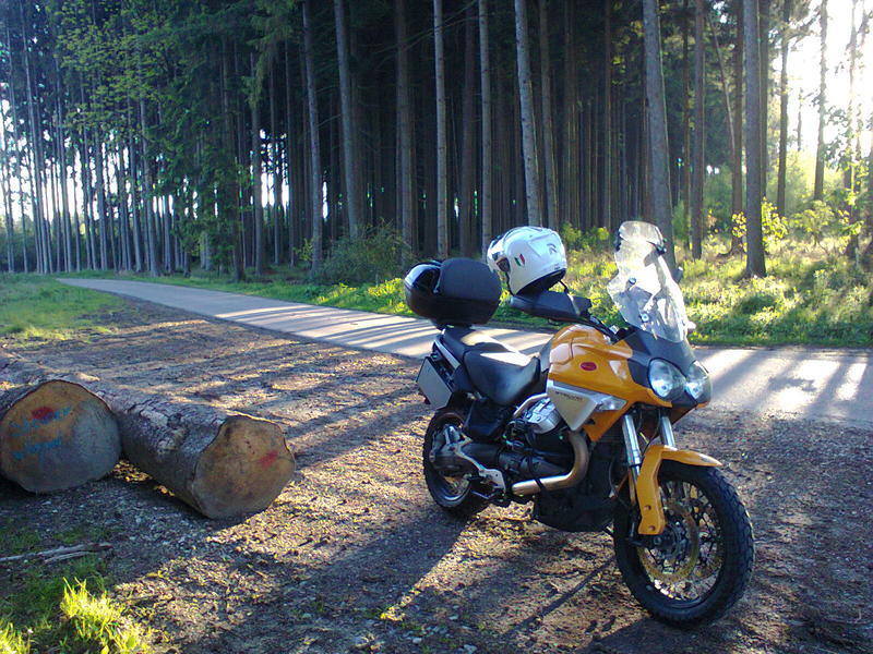

Grandi pneumatici sti goldentyre, su strada vanno alla grande (tranne i miei noti problemi ad alta velocità) e fuoristrada hanno un'ottima trazione.
Niente più "odddddio slitto-slitto", "oddio scivolo-scivolo" :smoke01
Photo0022_1.jpg [ 159.57 KiB | Osservato 3928 volte ]
okay, non ci fai i 200 km/h ma chissenefrega
p.s: situazione ulteriormente migliorata con il precarico posteriore a 24 click e anteriore "pompata" a 2,8 bar. Comunque devo far controllare sti benedetti cuscinetti, è innegabile.
