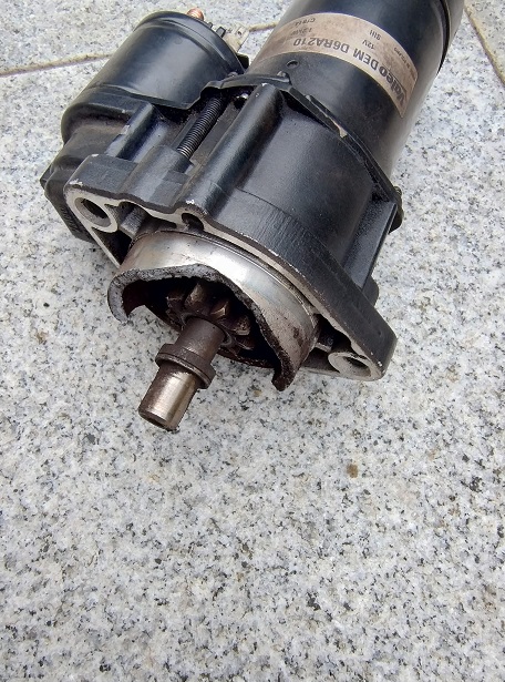

Buongiorno ragazzi, vi volevo rende partecipi di quanto mi è successo alcune settimane fa.
La domenica pomeriggio vado a Milano in Arena a vedere le gare di atletica dei miei nipotini, quindi prendo la moto e vado arrivato parcheggio la moto e mi godo lo spettacolo un pomeriggio di sole e tanti atleti fino ai 14 anni che si alternano nelle gare molto bello e anche emozionante da vedere, ma veniamo al sodo finite le gare vado a riprendere la moto e girato la chiave il cruscotto fa il suo solito check di controllo ma al momento dell'accensione la moto rimane muta, ovviamente la prima cosa che controllo sono fusibili batteria ma tutto è ok la colpa sembrerebbe del motorino che non attacca, a quel punto chiedo l'aiuto di mio cognato e gli dico proviamo a spingere per poterla fare partire ma nulla riesco solo a far fare alla ruota un mezzo giro oramai sconsolato prevedo di chiamare il carro attrezzi ma per puro sfizio decido di riprovare ad accenderla e come per miracolo dopo i rumori più strani ad impensabili la guzzona parte e riesco a rientrare a casa.
Il giorno dopo decido di smontare il motorino di avviamento e questo è quello che ho trovato
Per mia fortuna avevo in garage il ricambio quindi l'ho sostituito e la moto è subito ripartita e sta girando alla grande ma mi piacerebbe sapere cosa sia successo qualcuno ha qualche ipotesi.

Io sarei ancora alla fase carro attrezzi e moto in officina... manco saprei trovare il motorino di avviamento... Per il tuo mi pare un cedimento strutturale... da quando sei VIP hai messo la moto a dura prova.

Ciao, ipotizzo che il motorino non era messo bene in sede. L’hai trovato allentato? Bo… io sulle mie moto ho l’abitudine di smontare il motorino e dargli una bella pulita ( controllo spazzole) appena inizio a sentire certi rumorini in accensione. Ciao [emoji3577]

Era un motorino revisionato montato da meno di un annetto, durante lo smontaggio non ho notato eventuali viti non serrate bene,
devo dire che non sono così preciso nella manutenzione di solito intervengo a danno fatto.

A giudicare dalla morchia che si vede nella crepa a destra (mentre a sx é pulita), pare che la crepa ci fosse da un bel po'.

Ma la parte rotta sei riuscita a recuperarla?
Se invece è rimasta in giro immagino sia un lavoraccio perché potebbe essere necessario tirare giu il motore!!!

Probabilmente non eri riuscito ad avviarla a spinta perché la parte rotta si era incastrata da qualche parte.
A me il motorino di avviamento ha mollato qualche mese fa, senza preavviso se non all' ultimo avviamento, quando premendo il pulsante c'è stato un attimo di "silenzio", spento il quadro e poi è partita. Arrivato al punto di incontro non sono riuscito a ripartire se non a spinta, cosa che poi ho fatto per il resto del giro

No non ho recuperato nessuna parte rotta presumo che abbia tritato il tutto.

Ciao Stefano, credo che sia verosimile la tua osservazione difatti dopo averla spinta ( ma senza riuscire ad accenderla )
la moto e partita.
