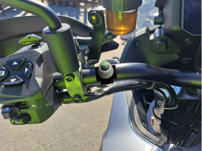

ERRATA CORRIGE: ieri, complice un tempo meraviglioso e l'apertura del Colle dell'Agnello ho fatto una scappata con la piccolina... il tasto delle 4 frecce C'E' E TUTTO FUNZIONA BENISSIMO !!!!.
Confermo che in MG sono dei geni...

Messaggi: 4111
Risolto il problema con l'elettrauto di fiducia.
IMG-20240514-WA0003.jpg [ 37.08 KiB | Osservato 3418 volte ]
Comunque sabato da dietro ho visto il funzionamento direi ottimo di questa soluzione, intervento rapidissimo
non so se per merito dell'elettrauto o della mano veloce del conducente.
Se l'elettrauto volesse condividere lo schema di collegamento sarebbe utilissimo a molti.
