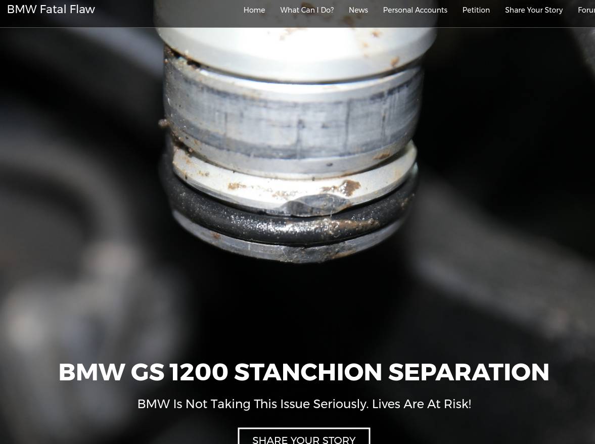

LA GS SI PERDE GLI STELI DELLA FORCELLA DURANTE LA MARCIA!
:77 :77 :77
Ben 168.500 possessori del GS (dal 2013 fino ad oggi) sono invitati a recarsi dalle concessionarie BMW per una ispezione del mezzo. In caso di evidenti danni sarà effettutata la riparazione (tramite l'ennesima crimpatura) ovvero la sostituzione della forcella.
Il tutto a carico di BMW. Però.... però... però... solo se ha fatto tutti i tagliandi ufficiali.
La rivista tedesca MOTORRAD consiglia di non aspettare la lettera ma di recarsi immediatamente dalla BMW. Tempi tristi per chi ha comprato la moto di seconda o terza mano ed ha saltato qualche tagliando. Ci sarà da litigare.
Qui sotto i dettagli della parte superiore della forcella che si distacca dal pezzo tenuto fermo dalla piastra di sterzo. Continuando a viaggiare (con uno stelo fuori asse) batte e si piega:

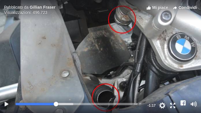

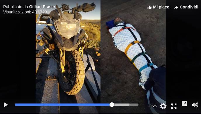

Ovviamente il problema può risolversi in un incidente fatale.
Qui sotto la moto di Gillian Fraser (australiano) che ha rischiato la vita. Incaxxato nero per le orecchie da mercante di BMW, ha avviato una petizione internazionale per chiedere a BMW di intervenire.

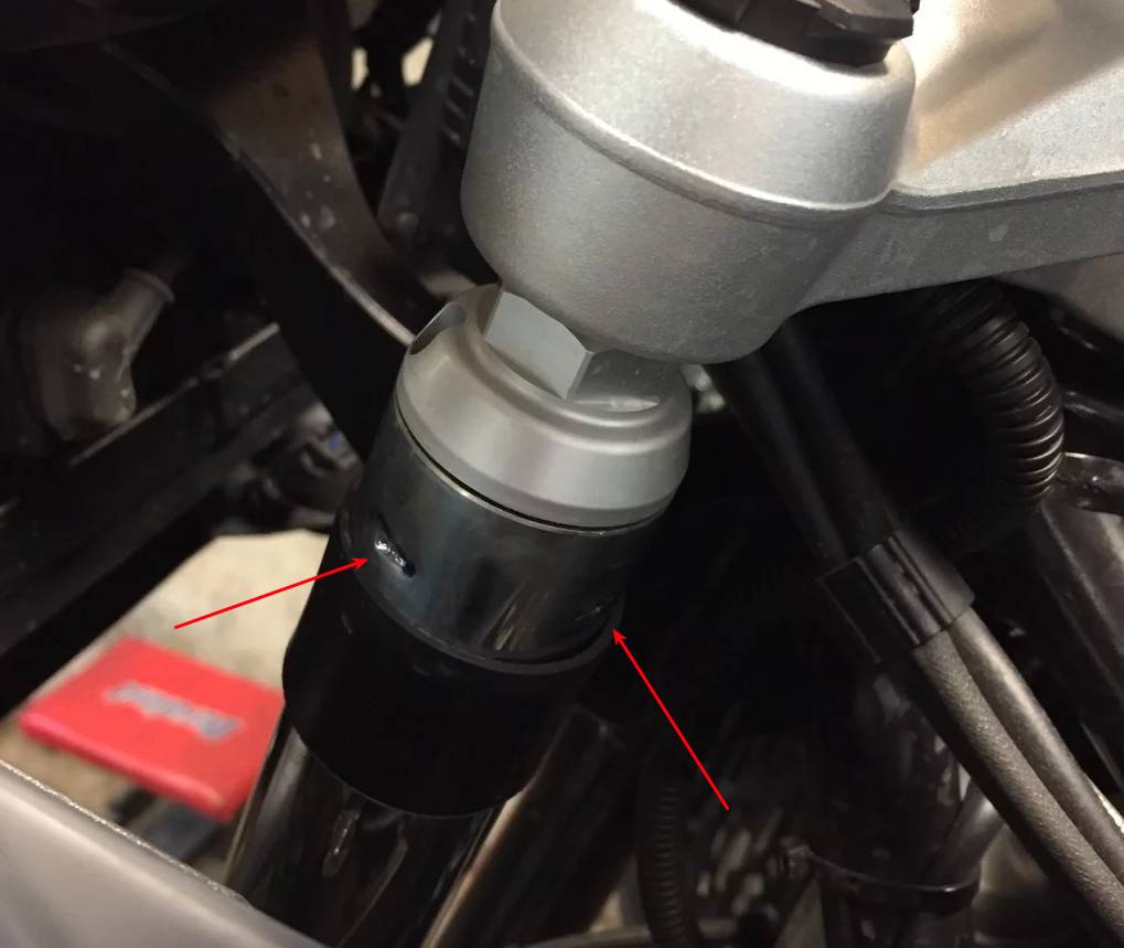

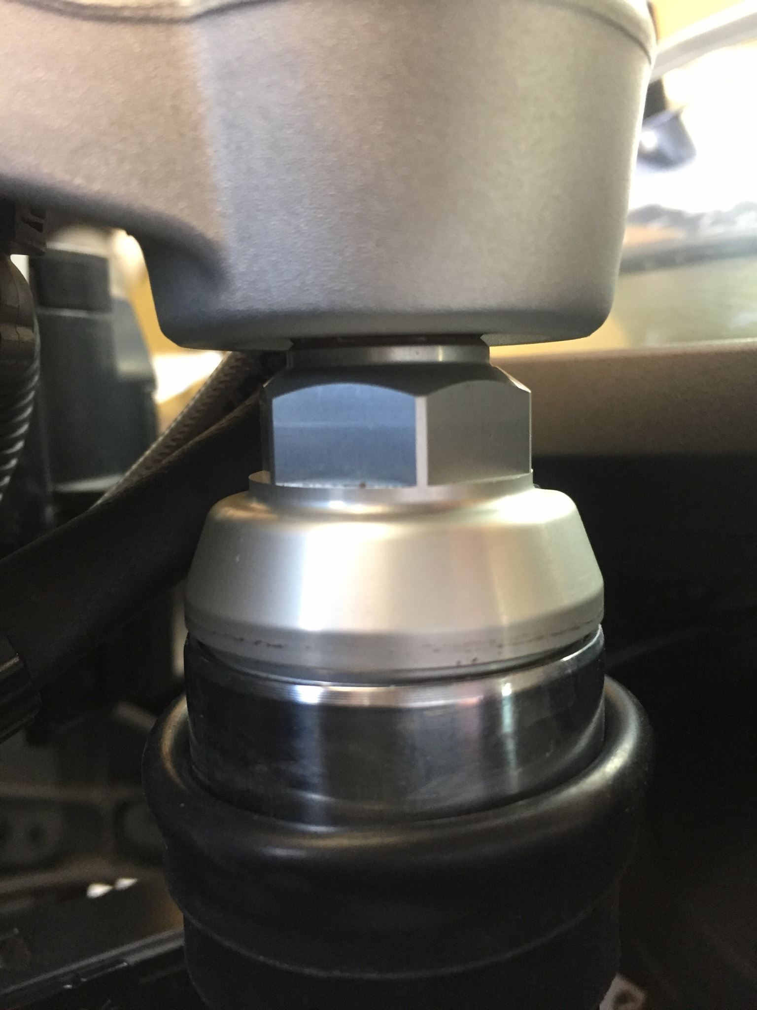

Da circa 10 giorni (3 Luglio) la BMW ha modificato la produzione in Spandau. Adesso il tubo superiore della forcella non è più fissato con quattro punti di punzonatura al perno che va alla piastra. Adesso c'é una macchina che pressa il tubo su tutta la circonferenza e produce una scanalatura circolare che ferma il tubo più saldamente.
Osservazione 1.
La cosa vergognosa è che la BMW dice che si tratta di "incidenti inusuali", visto che il danno si può verificare andando su percorsi accidentati (una GS 1200 Rally allora dove dovrebbe andare, sul parquet di casa???)
Osservazione 2
La cosa ridicola è che se il meccanico non rileva alcun gioco tra il perno ed il tubo allora BMW si impegna a rifare il controllo ad ogni tagliando. In parole povere ti tieni la moto così com'é, poi se t'ammazzi sarai tranquillo, perché ti sostituiranno la forcella. Mi sembra una presa per i fondelli.

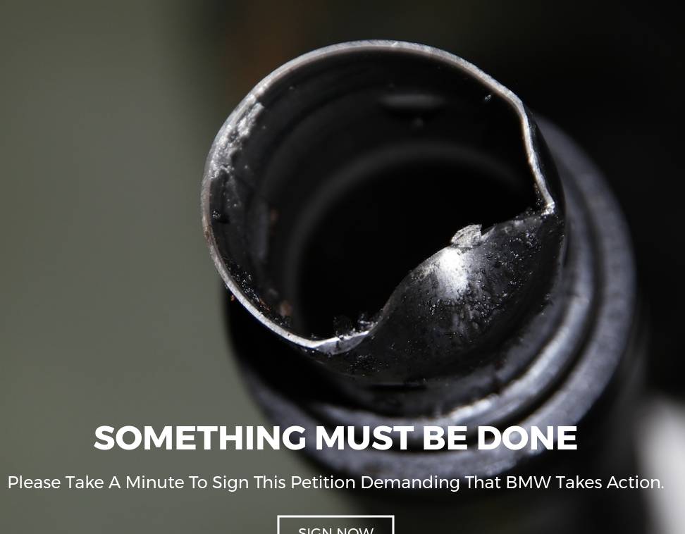

Cor cavolo che non latitano! Scusa GEM ma questa volta non sono d'accordo.
Il richiamo mondiale delle GS nasce dalla testardaggine dell'australiano Gillian Fraser. Il quale era (ed è ancora) inviperito per il silenzio di BMW. Altrimenti di questo difetto oggi non ne sapremmo niente.
La realtà è che la BMW ha cercato di nascondere la polvere sotto il tappeto finché ha potuto! :gr
I bastardoni già qualche mese prima avevano fatto dei richiami a pioggia negli stati uniti, perché là le responsabilità civili sono più stringenti che in altre parti del mondo. In altre parole: il difetto era noto e ben conosciuto già da un anno o giù di lì.
Alla petizione di Gillian hanno aderito persone di 72 paesi nel mondo, fra cui:
96 spagnoli,
63 tedeschi,
37 italiani
http://bmwfatalflaw.com/petition-signed ... countries/
Qua sotto, ecco come sono tenuti fermi i tubi della forcella rispetto al perno passante per le piastre. Con delle semplici crimpature, un lavoro che neanche un fabbro della Nigeria.
Selection_204.jpg [ 59.89 KiB | Osservato 8844 volte ]
Queste cose le accetterei da un fabbricante indiano su una 250 venduta a 1.500 rupie, non certo da uno che vende moto che spaziano dai 15.000 ai 22.000 euro. :boid
Non oso immaginare quante altre porcate abbiano fatto su parti più nascoste. Purtroppo per il profitto si fa questo ed altro.
