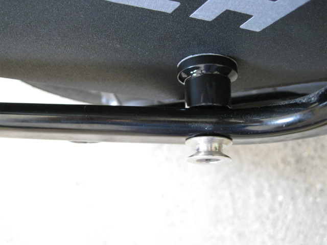

IMG_1560.JPG [ 75.93 KiB | Osservato 3507 volte ]

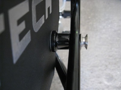

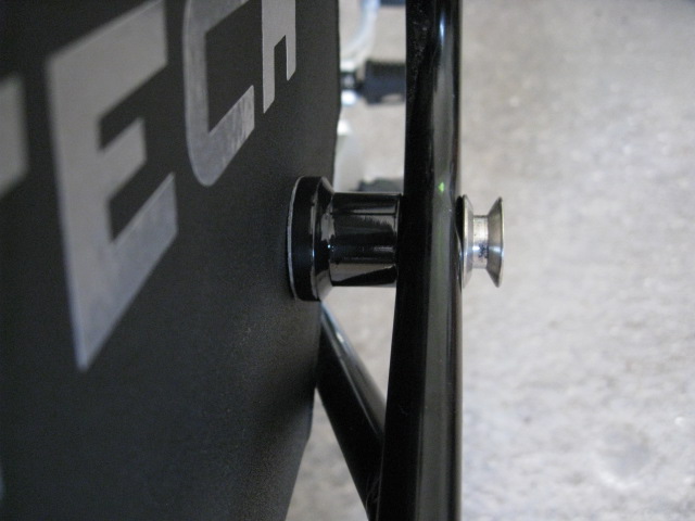

Se ci riesco invio queste due foto, per mostrarvi come ho fissato nella parte ant. il portaoggetti Mytech,
se a qualcuno può interessare, mi sono fatto un distanziale in alluminio forato e filettato nella parte del supporto della borsa laterale e dalla parte del portaoggetti ho messo un biadesivo(quello per carrozzieri) è stato pressato leggermente con un morsetto. Così non vibra più.
IMG_1562.JPG [ 71.36 KiB | Osservato 3507 volte ]
