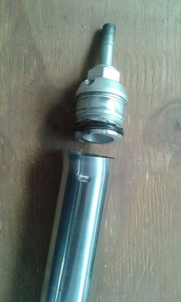

Comunque trovo incomprensibile la scelta di BMW di non sostituire completamente gli steli con altri di maggiore spessore.
Con il nuovo manicotto non si fa altro che spostare il punto di "sforzo" qualche cm più in basso e non si interviene sul problema principale: il materiale degli steli è troppo tenero e/o di insufficiente spessore. Sarei curioso di mettere uno stelo su un banco di riscontro e vedere quanti steli hanno assunto una forma "a banana".
Mi sembra evidente che abbiano sottovalutato le forze in gioco (vedi foto sotto).
:quoto Freno
Tra l'altro quella degli steli deboli e' una storia vecchia quanto la nascita della LC dato che se ben vi ricordate questa moto e' nata gia' male con la morte del giornalista Kevin Ash in Sudafrica il quale di certo non era uno sprovveduto e sul quale non si e' ad oggi fatta chiarezza...
http://www.motoblog.it/post/297001/l-inchiesta-sulla-morte-di-kevin-ash
Io, per come sono fatto, non riuscirei ad accettare psicologicamente il fatto di non potere fare offroad in maniera "sicura"...Pero' ognuno e' libero di prendersi i suoi rischi... :byee
