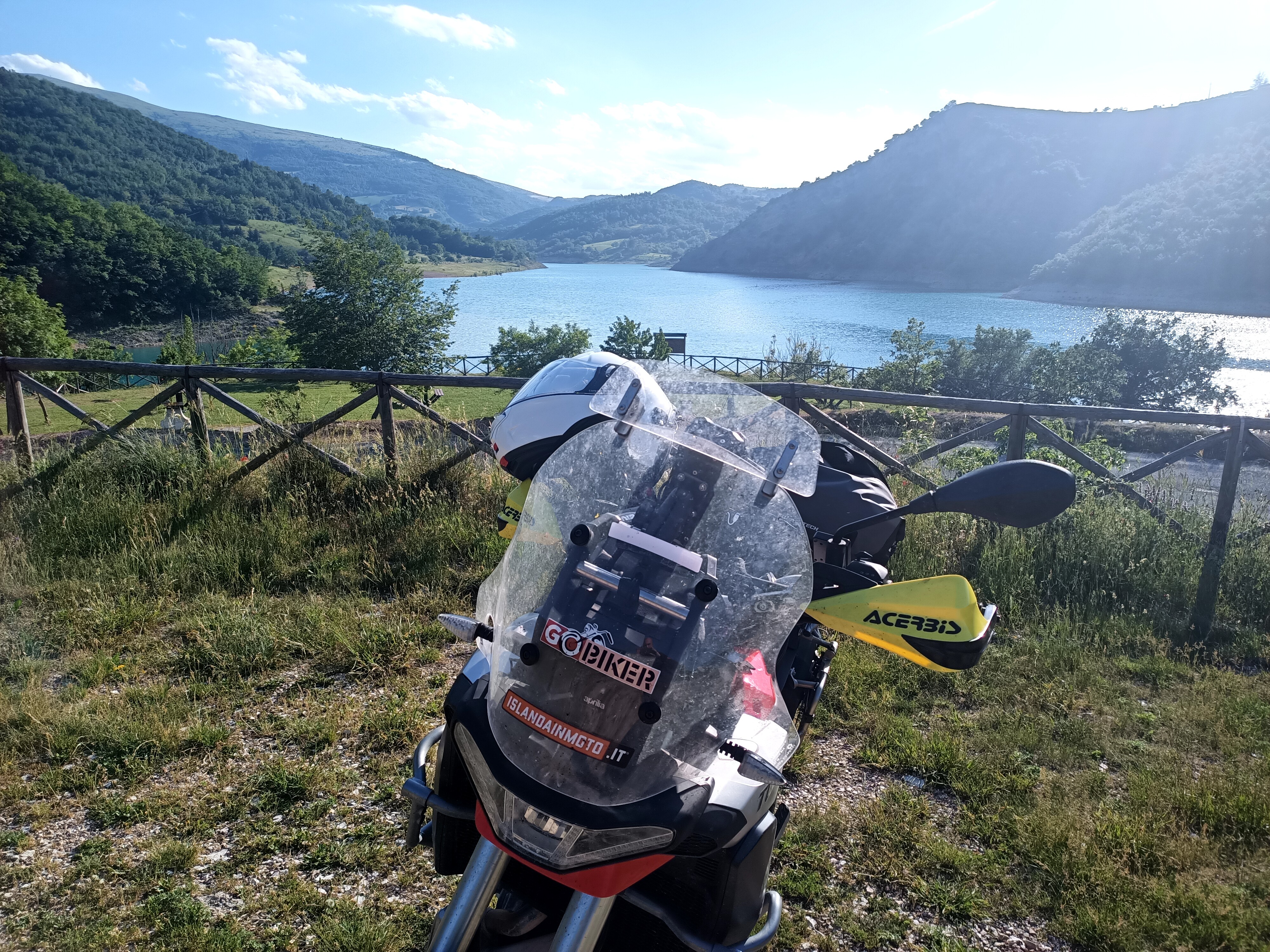

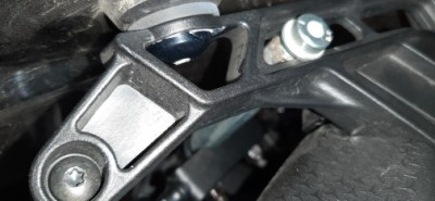

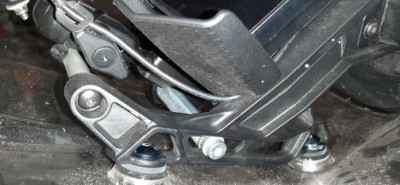

Appena posso ti faccio una foto: comunque io ho aggiunto un secondo tubolare, simile a quello già presente, al quale ho agganciato il sistema garmin. Il traversino esistente l'ho usato per dare un secondo punto di fissaggio ed evitare oscillazioni al braccetto del garmin. È più facile vederlo che spiegarlo, comunque basta procurarsi un tubetto metallico simile all'esistente e imbullonarlo alle slitte laterali. :byee

Non ho smontato il serbatoio, solo la copertura superiore per avere spazio ed infilare la mano per recuperare il cavo in arrivo dalla batteria. I morsetti della batteria hanno una predisposizione con fori m5 se non erro: così non devi neanche staccarla: unica nota a margine è che il navi non è sotto chiave, ergo se lo lasci attaccato ti ciuccia la batteria.

Grazie per le tue spiegazioni. Se ho capito bene, non hai comprato staffe aggiuntive oltre a quelle del kit Garmin, tranne la barra inferiore che duplica quella di serie del Tuareg. Solo tre domande:
1) come hai fatto a filettare la barra per agganciarla? Hai filettatrice, l'ha fatto un'officina?
2) La staffa Garmin mi pare abbia l'aggancio per manubri 22 mm di diametro. La barra strumenti del Tuareg è molto più sottile; non hai usato spessori in gomma per fissarla? Forse hai usato una barra da 22, vedo nelle foto . . .
3) In collegamento diretto, non è meglio aggiungere un fusibile al cavo Garmin, caso mai andasse in corto lo spinottino? C'è uno scatolozzo nero già attaccato al cavo, ma non ho capito cosa contiene

Dalle foto, parrebbe ben più spessa.....
