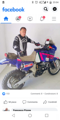

Quando torri cerco di fare funzionare bene una Guzzi alla dakar
Screenshot_20200912-230425.png [ 979.5 KiB | Osservato 3877 volte ]
