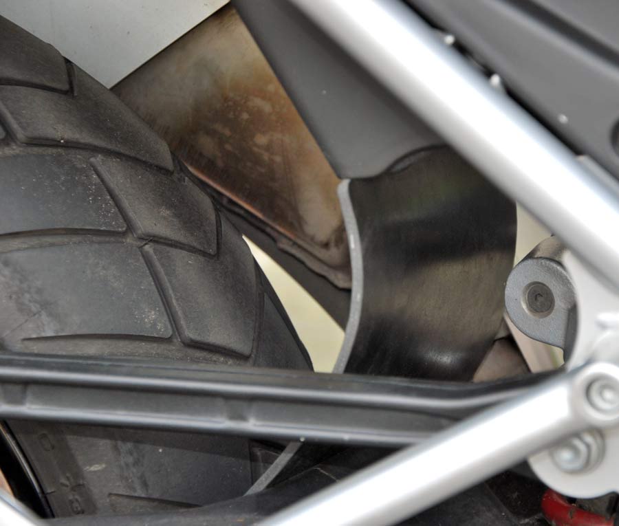

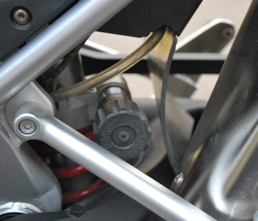

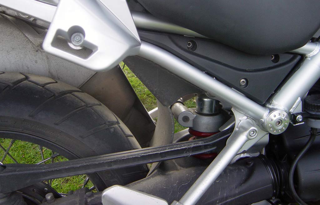

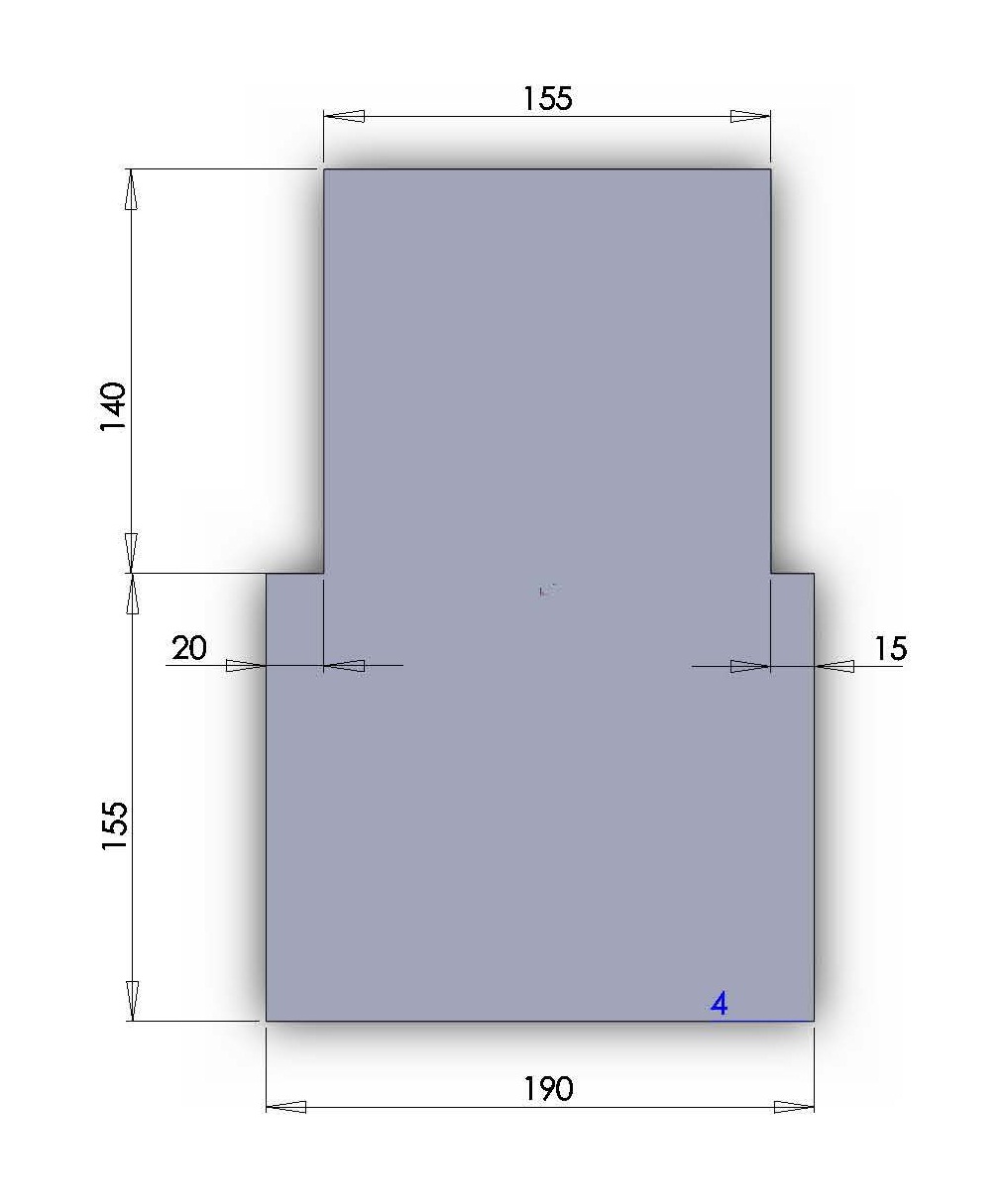

Sono andato a riprendere il post di Pauldaytona.
E' di una semplicità disarmante, costa una cippa e funziona benissimo :shine
I made this to keep the shock clean. Material is rubber 4mm . Needs no screws, just goes behind airbox.
By loosening top bolts from airbox , you lift the airbox a little, then it just goes between mudgard and airbox. Then fasten airbox. It's there now for 2500km. No glue, no screws. Is ok like that. Keeps shock clean
L'ho fatto per mantenere pulito il mono.Materiale in gomma con spessore di 4 mm. Non c'è bisogno di viti va semplicemente dietro all'airbox.
Devi solo allentare i perni superiori dell'airbox, sollevare un po' l'airbox, e si infila tra il parafango e l'airbox. E' li ormai da 2500 km. Niente colla e niente viti. Va bene così. Tiene pulito il mono.
Seguono relative :foto :foto :foto :foto :foto

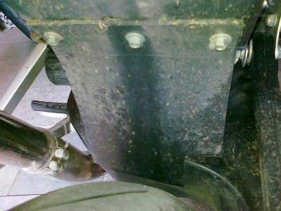

Io l'ho montato il parafango Pauldaytona, ma mi tocca la ruota quando sono carico.
Ovviamente si è consumato, però credo che anche la gomma ne soffra, no?
Eppure ho seguito le misure indicate.
A chi l'ha montato non succede?

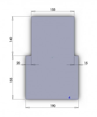

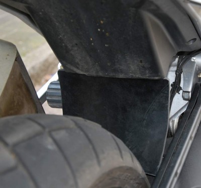

Io l'ho fatto un po piu piccolo, protegge forse un po meno i lati ma almeno salva l'ammortizzatore. Nessuno sfregamento sulla gomma.
Appena riesco posto le misure ed eventuale foto.
Non l'ho avvitato dietro al parafango ma fuori mettendo dietro una piastrina di alluminio incollata in modo che sia facilmente sostituibile solo con le 3 viti. Non ho forato l'air box.

quello di pauldaytona non si avvita... si incastra e resta là... se poi siete zelanti allentate i bulloni sotto il filtro aria, lo incastrate e serrate...
Azz..... allora potevo evitare di smontare forare ecc....... basta farlo un po piu lungo e incastrare....!!!

se la gomma è dello spessore indicato da pauldaytona... ce l'ho su da più di un anno e sta fermo li.... senza opere aggiuntive, ho solo allentato e rinserrato i bulloni dopo averci infilato il parafango solo per pignoleria
