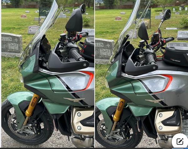

Tanto per cazzeggiare... ma mi spiegate qual'é il senso di fare un micro-parabrezzino minimalista delle dimensioni di un francobollo e poi vedere (quasi) tutti gli acquirenti della V100 installare delle vetrine ambulanti???
Selection_8276.jpg [ 73.59 KiB | Osservato 401 volte ]
Ci mancano solo le luci led con scritto ("OPEN") :roll :roll :roll

Tra l'altro non so quanto sia contento il motorino elettrico nell'alzare/abbassare questa "vela" in velocità... :?

Il sistema alza cupolino funzia fino a 90km orari, non oltre.

...foto fatta in un cimitero !?!... :distucco

Comunque c'é una bella pressione dell'aria anche a 90 kmh. Spero che abbiano sovradimensionato il tutto.
Comunque, quando sei a quei livelli, penso che avresti fatto meglio a comprarti una buona moto turistica. O no?

Ho notato anche io... :ansia

Vedo che ha montato anche i deflettori sulle manopole

Ambientazione giusta....è morto il senso estetico...

io ho la v100, ho montato il parabrezza touring di MG, buono per togliere l'aria da corpo e spalle, ma il casco resta scoperto. Per viaggi sulle lunghe distanze però mi serviva più protezione ed ho montato un parabrezza della biondi da 55 cm, con questo anche in autostrada si riesce a fare tante ore senza soffrire.
I parabrezza che si trovano per la v100 sono fondamentalemente di 4 misure, lo standard da 35 cm, il touring MG da 45 cm (ma anche molti aftermarket come powerbronze, biondi, isotta, ecc), la taglia da 55 cm (solo aftermarket) e infine quello della foto, enorme, della givi che passa i 60 cm. Il fatto è che la V100 ben si presta al turismo anche a lungo raggio, e se questa è l'intenzione, i parabrezza da 45 cm sono risicati. Quello della givi è veramente esagerato, non l'ho mai preso in considerazione. (PS sono alto 1,83)
La V100 permette due impostazioni per la regolazione elettrica del parabrezza, parabrezza basso e alto, che va a modificare la velocità massima cui è azionabile. Oltre a ciò il servomotore ha una ulteriore protezione che non fa muovere il meccanismo se è richiesta troppa forza.

Concordo in pieno, quello da 55 cm che ho montato, anche in posizione alta, rimane sotto la linea degli occhi. Altro motivo per cui il parabrezza della Givi da 65 cm neanche l'ho preso in considerazione.
