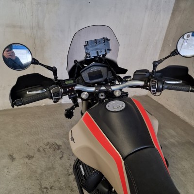

Piccolo aggiornamento , siccome mi dava fastidio avere un indicatore sempre illuminato sul lato del cruscotto , ho cambiato display , questo è ip68 -10 +300 gradi con sensore pt100, inoltre
ha la soglia di allarme impostabile , impostata a 140 gradi , qunado arriva a quella temperatura inizia a lampeggiare. Stampato un supporto per il manubrio e montato .
20240308_143022.jpg [ 131.14 KiB | Osservato 824 volte ]
20240308_143016.jpg [ 208.88 KiB | Osservato 824 volte ]
