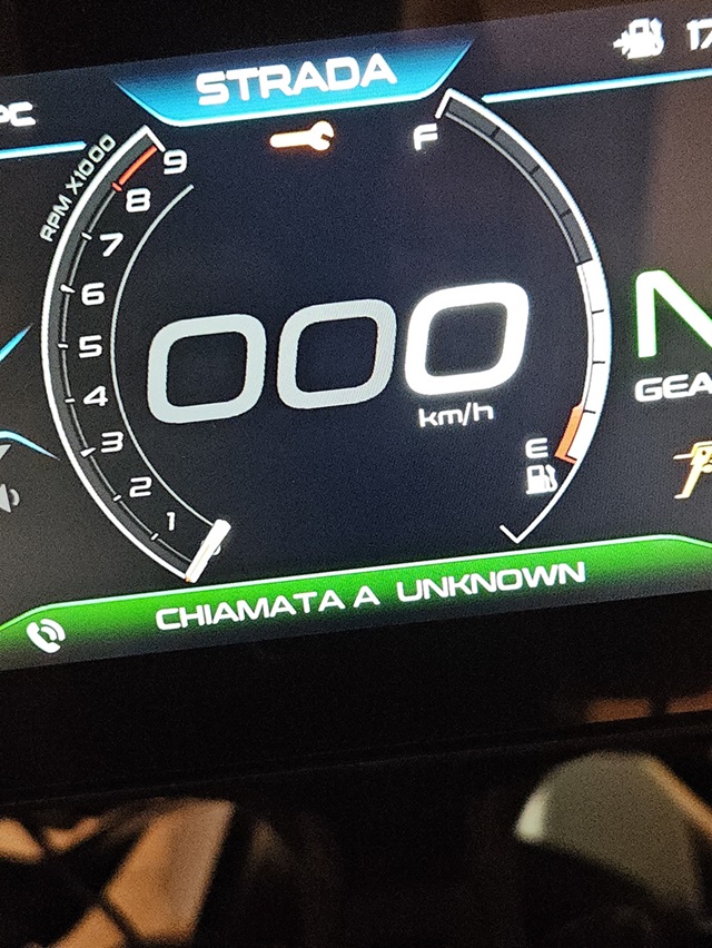

Ciao a tutti,
Sulla mia V85 Strada 2024, ho la centralina MIA PMP3 (l'ultimo modello), riesco a collegare lo smartphone (Samsung S23) e vedo la connessione sul display della moto.
I problemi che riscontro e che nemmeno in officina sono stati in grado di risolvere, sono prima di tutto che all'arrivo di una chiamata non appare il nome del chiamante ma la scritta UNKNOWN nonostante tutti i permessi sono stati dati e se parte un brano da spotify visualizzo Sconosciuto invece che il titolo o il nome dell'artista. Ho provato di tutto e onestamente non so più cosa fare.
Qualcuno ha riscontrato questa anomalia?
Grazie mille

Ciao,
intanto grazie per la risposta, ma quello che indichi tu é per l'associazione di un telefono alla moto, operazione che ho giá fatto , infatti se provo a fare quello che dici tu la moto mi indica "Operazione non consentita" perché giá il telefono é associato via bluetooth .
Il telefono é correttamente riconosciuto, infatti dalle spie accese come puoi vedere dalle foto che ho allegato, non ci sono problemi di collegamento.
Il problema é che non viene visualizzato il nome del contatto presente in rubrica e nemmeno il numero di telefono , ma solo la scritta UNKNOWN .
Ho provato con altri due telefoni pensando ad un problema col mio S23 ( sia lo Xiaomi di mia moglie che il mio vecchio HUAWEI ) ma la situazione non cambia .
Lo stesso per quanto riguarda la riproduzione dei brani da Spotivy, nell'altra foto che ho allegato come puoi ben vedere dice "Sconociuto Sconosciuta" non riconosce ne l'artista ne il titolo del brano .
Le autorizzazioni di accesso a rubrica, elenco chiamate ecc sono tutte state date .
Venerdi scorso ho preso la moto dall'officina per il tagliando ed ho evidenziato il problema, credono in un problema della centralina multimediale, visto che con tutti gli smanettamenti che ho fatto non é cambiato nulla .
bye
D .....#
guzzi2.jpg [ 107.73 KiB | Osservato 5489 volte ]
guzzi1.jpg [ 245.84 KiB | Osservato 5489 volte ]

danielsann ha scritto:
https://www.guzzistelvio.net/V85ttdoc/V85TT_E5.pdf
Vai alla pagina 50.
Ciao,
bye
D .....#
a sto punto anche a me viene in mente che potrebbe semplicemente essere necessario un aggiornamento.
Ci sta che un recente aggiornamento dell'app MIA abbia incasinato qualcosa, nulla di strano con i software di questo tipo.
Vai alla pagina 50.
Ciao,
bye
D .....#
Il problema si é sempre presentato dal primo giorno che ho acquistato la moto ( Giugno 2024 ) , in officina non hanno trovato nessun upgrade per la centralina installata.
Essendo ancora in garanzia se il problema non dipende da me lo devono risolvere .
Intanto grazie, se a qualcun altro viene quanche idea o suggerimento, accetto consigli.
Daniele ....#
