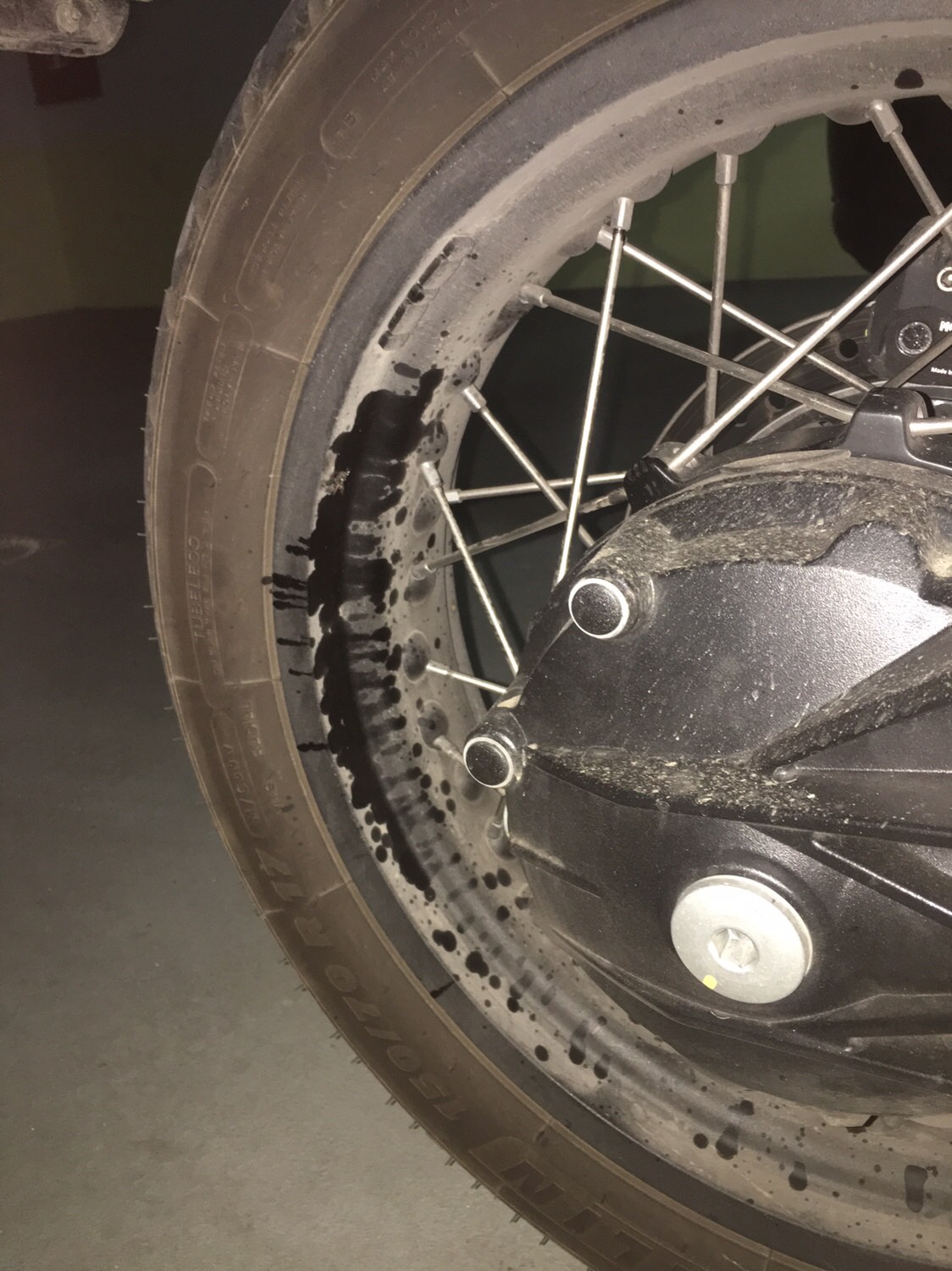

Ciao ragazzi,
Sono appena arrivato a Sarajevo con la V85tt.

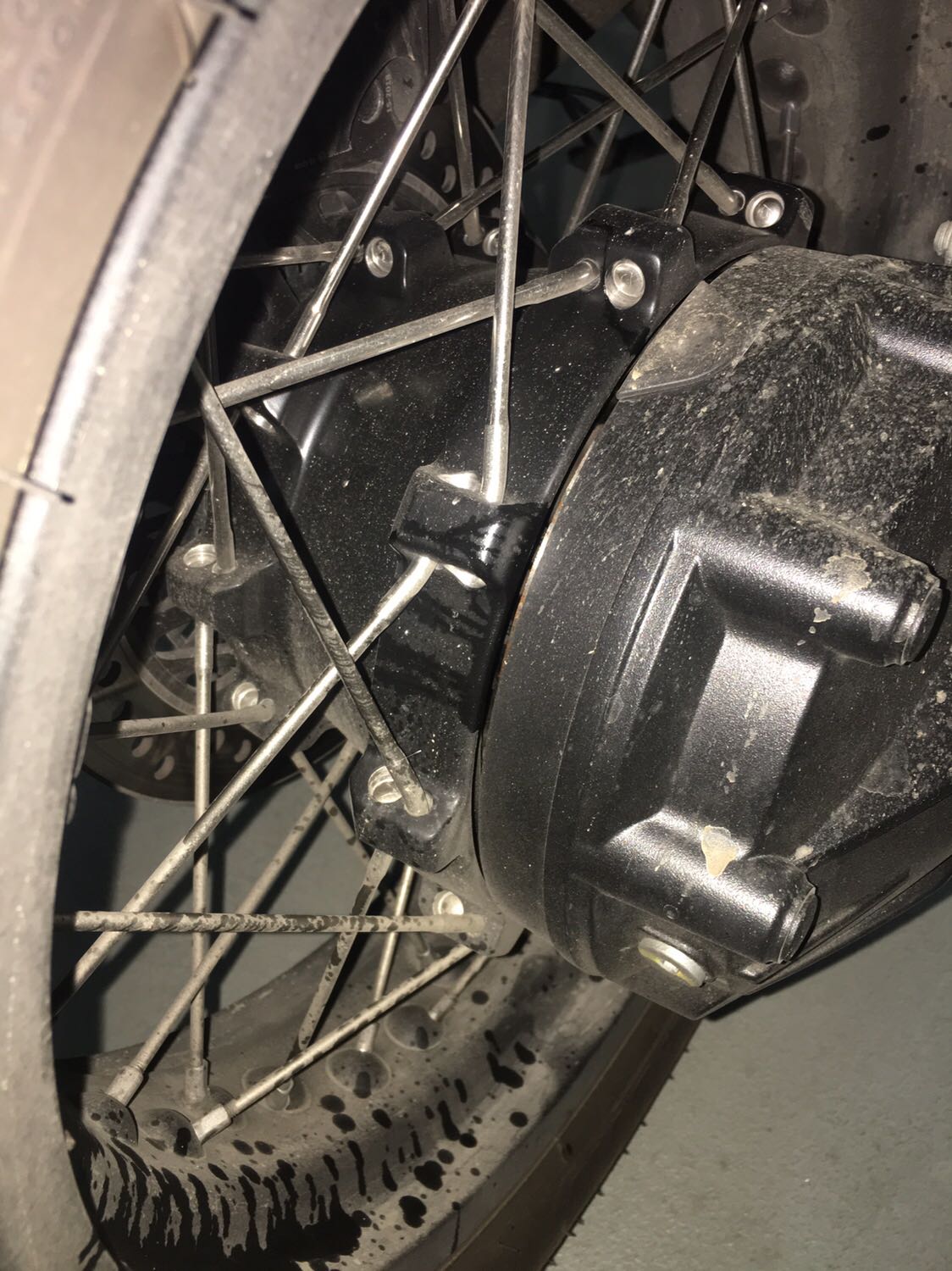

All’arrivo ho trovato la trafilazione che vedete nelle foto, che ha imbrattato il cerchio.
Che posso fare?Idee?
Soprattutto posso continuare ad andare avanti?
Premetto che oggi la V85tt è stata usata quasi 10 ore e su percorsi montani
IMG_7577.jpg [ 238.84 KiB | Osservato 5364 volte ]
IMG_7581.jpg [ 274.45 KiB | Osservato 5364 volte ]

Se la perdita non è grossa puoi continuare,controlla comunque il livello che non scenda troppo.
Ma l'olio sul cerchio è concentrato su quella zona? Sembra una perdita da fermo.
P.s. non ho una v85, non ho idea di come sia fatto quel cardano..

....ma da dove esce?
Per caso c'è un foro di sfiato?

Puo darsi ci aia troppo olio

Personalmente pulirei subito per bene la scatola della coppia conica E cerchione, continuerei a viaggiare controllando una volta al giorno il livello dell’olio sempre tenendo ben pulito il tutto. Da fermo lascia la macchia sull’asfalto? Dubito che tu possa rimanere senza olio.

se tieni d'occhio il livello non grippi niente, stai solo attento che non finisca sulla gomma. Ma potrebbe anche essersi scaldato molto ed avere espulso un po' di olio che era di troppo, e magari ora non ne perde più.
Io pulirei bene il cerchio e proseguirei il giro, fermandomi periodicamente a controllare

Dico la mia cazzata: sembra una spruzzata unica, troppo localizzata x essere continua e troppo dispersa per essere da fermo. Propendo per la tesi di massimo e steve: l'olio si é scaldato e ha espulso una volta. Pulisci bene e tieni d'occhio spesso il tutto. In bocca al lupo e goditi Sarajevo.

Ciao ragazzi, la mattina successiva ho condiviso le foto con il mio meccanico in Italia: anche per lui si era trattato di una espulsione di olio in eccesso dallo sfiato ad-hoc sotto il tappino di gomma superiore.
Ripulito il cerchio sono sceso a Podgorica con un giro molto articolato (bellissimo), alla sera sul cerchio c’era qualche goccia ma per me legata alla precedente trafilazione.
La mattina successiva, a Podgorica, mi sono recato da un concessionario locale autorizzato Guzzi [emoji6] per un controllo.
Aprendo il tappo di carico non scendeva nessuna goccia, nulla: il meccanico ha fatto il solito check con la fascetta infilata dentro e qualcosa c’era.
Per non avere dubbi, sentita la casa madre, mi hanno sostituito tutto il liquido con un 75w-140 nuovo.
Abbiamo misurato il liquido vecchio ed erano 160cc: quindi giusto.
Tutta l’operazione é stata eseguita a costo 0, in garanzia [emoji6]
Però col meccanico si condivideva un dubbio: come diavolo é possibile infilare più olio del necessario vista la posizione del tappo di carico?Dato che tracima subito.
Da allora quasi tutto ok, ieri da Podgorica sono arrivato a Dubrovnik.
Dico quasi perché c’è una leggera trafilazione di olio motore da un serraglio frontale in basso a destra, ma bene così [emoji28]

e' possibile in fabbrica metterne di piu' perche' lo mette una dosatrice automatica e non e' detto che il forcellone sia in piano mentre lo caricano.
