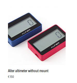

Gli altimetri seri (con max 1 metro di errore) sono quelli usati dagli scalatori e/o paracadutisti. Il più economico è questo (costo=150 bombe):
Selection_077.jpg [ 10.96 KiB | Osservato 6212 volte ]
http://www.alter.ltd/product-page/c391d ... 0c100c321f

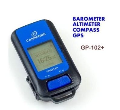

Poi, se vai su GPS commerciali, c'é questo su ebay a 62€, ma non so come si possa fissare alla moto (forse due fascette di plastica?)
Selection_078.jpg [ 16.22 KiB | Osservato 6212 volte ]
http://www.ebay.de/itm/Siliceo-Baromete ... 3641.l6368

bello quello 'ALTER', esattamente ciò che avevo in mente io.
L'alimentazione USB c'è modo di collegarla alla presa 12V della moto?

Mi sa che l'Alter non ha la presa USB, sospetto che sia alimentato da batterie al quarzo (insomma, quelle a bottone)... però sul manuale non si parla dell'autonomia. Potresti scrivergli una email e chiedere informazioni.
Un paio di video (credo che sia di fabbricazione russa):
https://www.youtube.com/watch?v=vn7EnYm70-0
https://www.youtube.com/watch?v=g6xheJj5BVc
L'altro altimetro (quello col GPS) dichiara un'autonomia della batteria di 300 ore, più che sufficienti per stare tranquilli. Poi uno scende dalla moto e se lo ricarica a casa inserendo la presa nel PC.
In entrambi i casi io li monterei con un semplice velcro sulla plastica liscia accanto al quadro strumenti

Ho scritto una strunzata. Nel primo video che ti ho segnalato si vede chiaramente la presa USB al minuto 0:56.
Il mio russo è un pò arrugginito (ahahahah!) ma mi pare che dica che sia ricaribile proprio con quella presa lì.

Ma tra i due ballano quasi 100 euro...come mai?
...e quello piu' economico mi sembra avere piu' funzioni....
 Oggetto del messaggio: Re: Altimetro
MessaggioInviato: mar 13 dic 2016, 14:34
E' una questione di precisione.
L'Alter è per il paracadutismo sportivo, dove un errore di 50 metri può costarti la vita (difatti di solito se ne portano almeno due al braccio).
L'altro è più lento; nel senso che se anche perdi il segnale gps oppure ci mette qualche minuto in più del dovuto per aggiornarsi non succede niente.

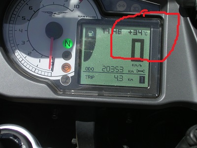

Ora mi spiego perche non sono riuscito a postare questa foto fatta in Tunisia anni fa...
Lo faccio ora....
:shine :shine :shine :shine :shine
Commento file: Caldo vero ???
DSCN6303.JPG [ 48.83 KiB | Osservato 6066 volte ]

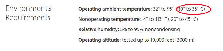

Fa piacere che il forum è frequentato da nati imparati.
Ad esempio la Apple (che non produce cabine telefoniche a gettoni, a quanto mi risulta) raccomanda per tutta la sua line iPhone quanto riportato sul sito ufficiale:
Selection_079.jpg [ 19.57 KiB | Osservato 6044 volte ]
Magari dovreste prendere l'abitudine di leggere le istruzioni di quello che comprate.
Anzi, la Apple è l'unica onesta mentre Nokia e Samsung, furbescamente, non dichiarano nulla. Ma la tecnologia è quella quindi non c'é molto da discutere.
@Valgrana:
con 34 gradi sei al limite, ma, se leggi con attenzione quello che ho scritto, non è tanto la temperatura assoluta a fare danni quanto la variazione repentina di temperatura. Mettiamo il caso che hai parcheggiato la moto su una vetta assolata, e poi rimonti e ti fai la discesa sul lato in ombra. Ecco. quella variazione di temperatura può causare danni permanenti all'elettronica.
Ti posso mandare tonnellate di foto di componenti, montati con tecnologia SMD, "crackati" ovvero fessurati. SI tratta di foto al microscopio dove si vedono chiaramente le fratture del materiale semiconduttore.
Se ci metti anche il carico da dieci delle vibrazioni allora è meglio prendere un bel martello e finirlo quel povero telefono senza farlo soffrire.
Poi, ripeto, non è che il telefono smette di funzionare ed esplode. E' un danno che si accumula nel tempo finché un bel giorno non funziona più.
In ambito militare i circuiti SMD adottano una specifica procedura di saldatura e di costruzione. Oppure si utilizza la vecchia tecnica PTH.
