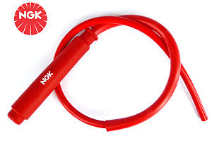

RISPOSTA le pipette candele non le fa Guzzi ma una ditta di materiale elettronico , magari Guzzi per risparmiare monta quello che costa meno , cerca un prodotto di marca , NGK , LODGE , ecc
Vai da un ricambista auto serio e cerca la pipetta NGK silicone CR1 A18 700 2B , l ' importante e' che sia da 5 kh costo max 20 euro , se non trovi guarda su e bay . saluti Max :byee
pipetta ngk silicone 5.JPG [ 13.8 KiB | Osservato 2258 volte ]
