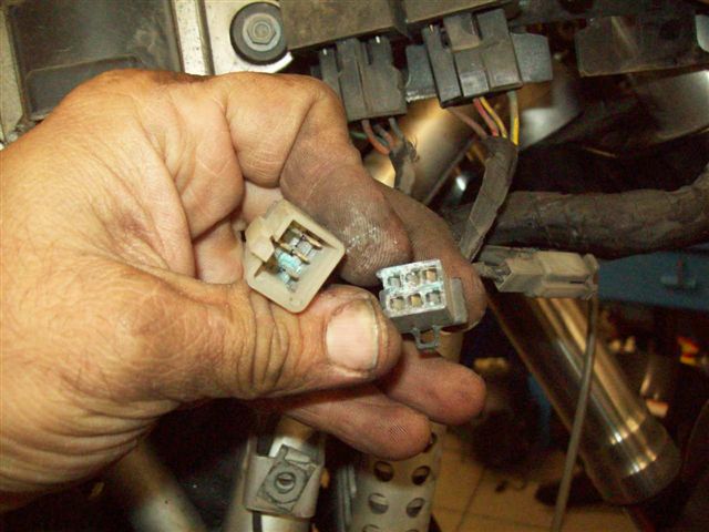

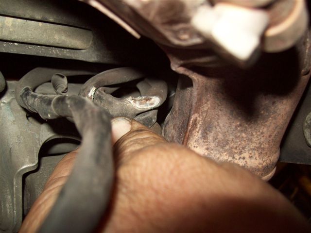

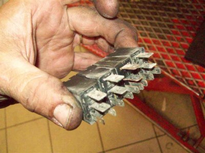

a seguito del problema avuto sabato sera, ho fatto fare un controllo ai vari cablaggi per trovare il problema dello spegnimento della moto con indicazione di ecu scollegata.
Il problema era causato dal cavo della lambda che era andato a contatto con il collettore facendo saltare il fusibile.
Con la moto nuda sono stati controllati connettori e cablaggi e sono emersi diversi punti di "uso" intenso con ossidazioni dei contatti. Oggi ho ripreso la moto con il fresco mattutino girava quasi perfetta ma oltre a questa mia sensazione soggettiva ho controllato i valori della tensione: fino a sabato erano oscillanti tra i 13,5 e 13,8; oggi erano inchiodati sui 14,1.
Mi sento quindi di consigliare, per chi ha la moto da alcuni anni e la usa regolarmente tutto l'anno, ti mettere in conto un controllo dei cablaggi.... male non fa!!
Allego alcune foto.
ale

cavolo come erano conciati!!

Sono sincero, in tre anni non li avevo mai controllati ma non pensavo che fossero così ossidati. Da qua la mia segnalazione e consiglio di mettere in previsione un controllo accurato di tutti i cablaggi.... sono certo che la moto ringrazierà! ;)
