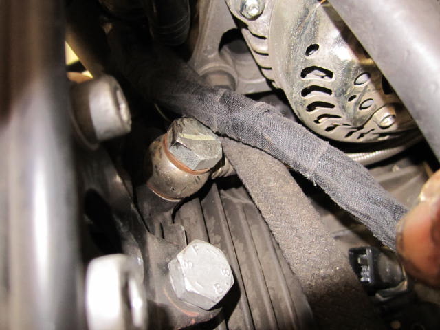

Ecco il colpevole

giusto per curiosità Fede...............quale fusibile ?
quello da 30 sotto la sella ?
p.s. puoi mettre un'immagine un pò più larga ? non ho mica capito dov'é !!

no quello da 15 sotto contachilometri a dx

Scusa Federico ma la tua è una 2011 ? Per ultimo puoi descrivere dove esattamente si è verificato il danno ai fili elettrici perchè dalla foto non si individuata il punto esatto. Grazie

ntx 2010. Si tratta del cavo principale dei fili che passa sotto il serbatoio. Il dato che vedi mi hanno detto che è lo sfiato dell'olio. Comunque il fascio di fili e visibile guardando davanti alla testata sx. Comunque non ti preoccupare se succede qualcosa te ne accorgi. Riuscire a metterla in moto a spinta è impagabile, :diavolo ti fa sentire un vero supermen :linguaccia
