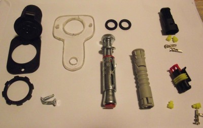

Nella foto successiva potete veder tutti imateriali occorrenti che elencherò
Foto2.jpg [ 205.75 KiB | Osservato 1663 volte ]
Servirà:
Una presa stagna di derivazione navale (su ebay €3,90)
Una staffa in plexglass di spessore 5mm, precedentemente sagomata misure lunga circa 10cm larghezza in base alla presa i fori ne sono uno 10mm x la vite e l'altro in base alla presa ma per metterla nella giusta posizione misurando centro foro tra i due fori è di 60mm, (se il negozio ne ha un pezzetto 12x6 nemmeno lo farà pagare
Due guarnizioni in gomma di derivazione idraulica da mettere tra la piastra e la vite. (€0,05)
Un tirafondo Fischer da 14 di cui utilizzeremo solo la vite xchè è inox. (€1,oo)
Uno stop in plastica fischer da 12 x staffe a scomparsa da muro, hanno una filettatura interna e si potrà avvitare la vite. (€0,50)
Una spina stagna maschio e femmina completa di contatti si trovano nei negozi di ricambi auto o anche in quelli di elettronica. (€2,50 completa di contatti.)
Un porta fusibile con fusibile da 10A. (€2.00)
Due viti autoforanti x fissare la piastrina di plastica ner sopra la piastra altrimenti la presa ha un dado dietro che blocca la stessa.
Circa 1,50cm di cavo rosso/nero , io ne ho utilizzato uno trasperante xchè l’avevo in casa.

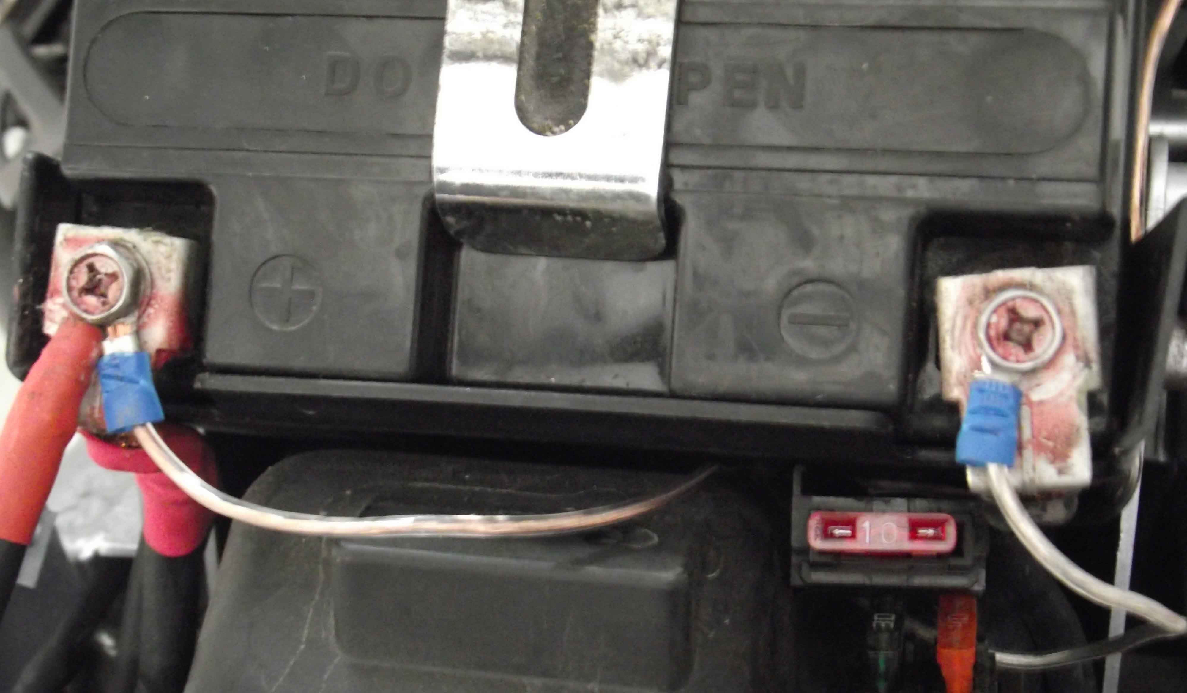

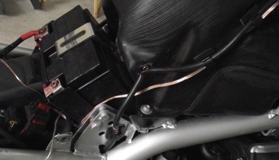

Allora una volta sagomata la piastra di plexiglass ho iniziato dalla batteria dove ho attaccato il cavo interrompendo il positivo con un fusibile.

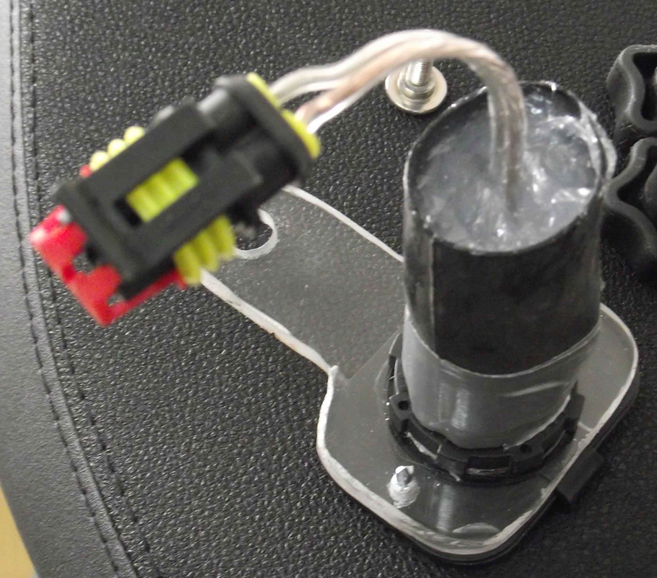

Quindi ho assemblato la presa attaccando un pezzo di cavo con due spinette da un lato e la spina femmina stagna dall’altra, poi utilizzando un pezzo di camera d’aria di una bicicletta l’ho messa intorno alla presa e fissata con del nastro antiacqua e poi riempita con del silicone x renderla impermeabile, quindi l’ho fissata con dado e piastrina alla staffa di plexiglass.

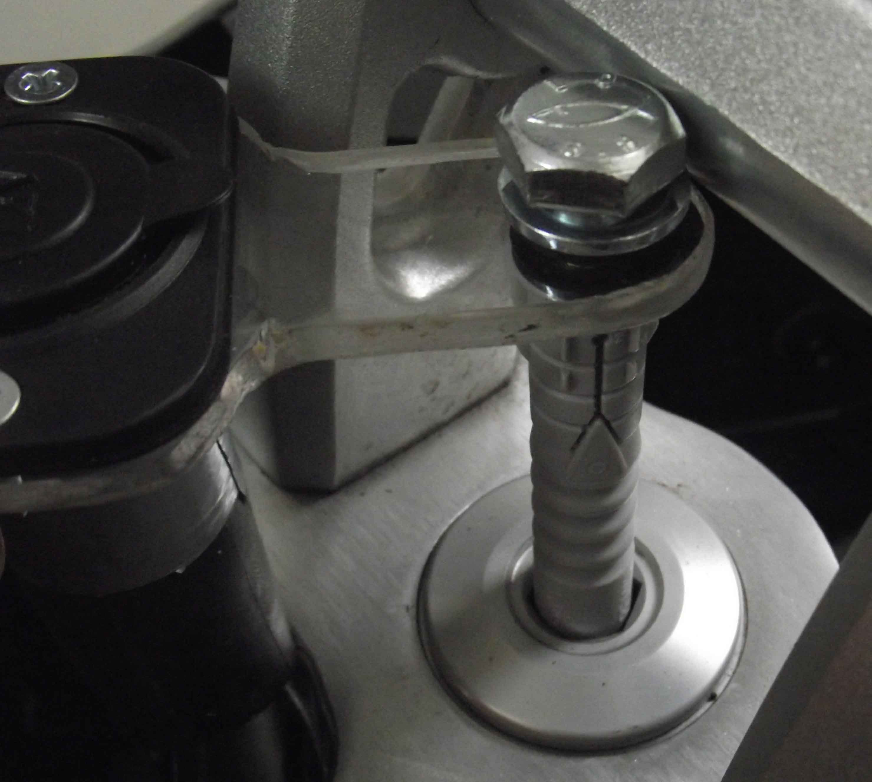

Quindi aggiungo la vite e il fischer e lo immetto nel buco esagonale del dado che blocca la piastra sterzo, una volta spinto bene in fondo inizio ad avvitare la vite con una chiave da 17 senza strafare tanto non si muoverà più neanche con le vibrazioni.

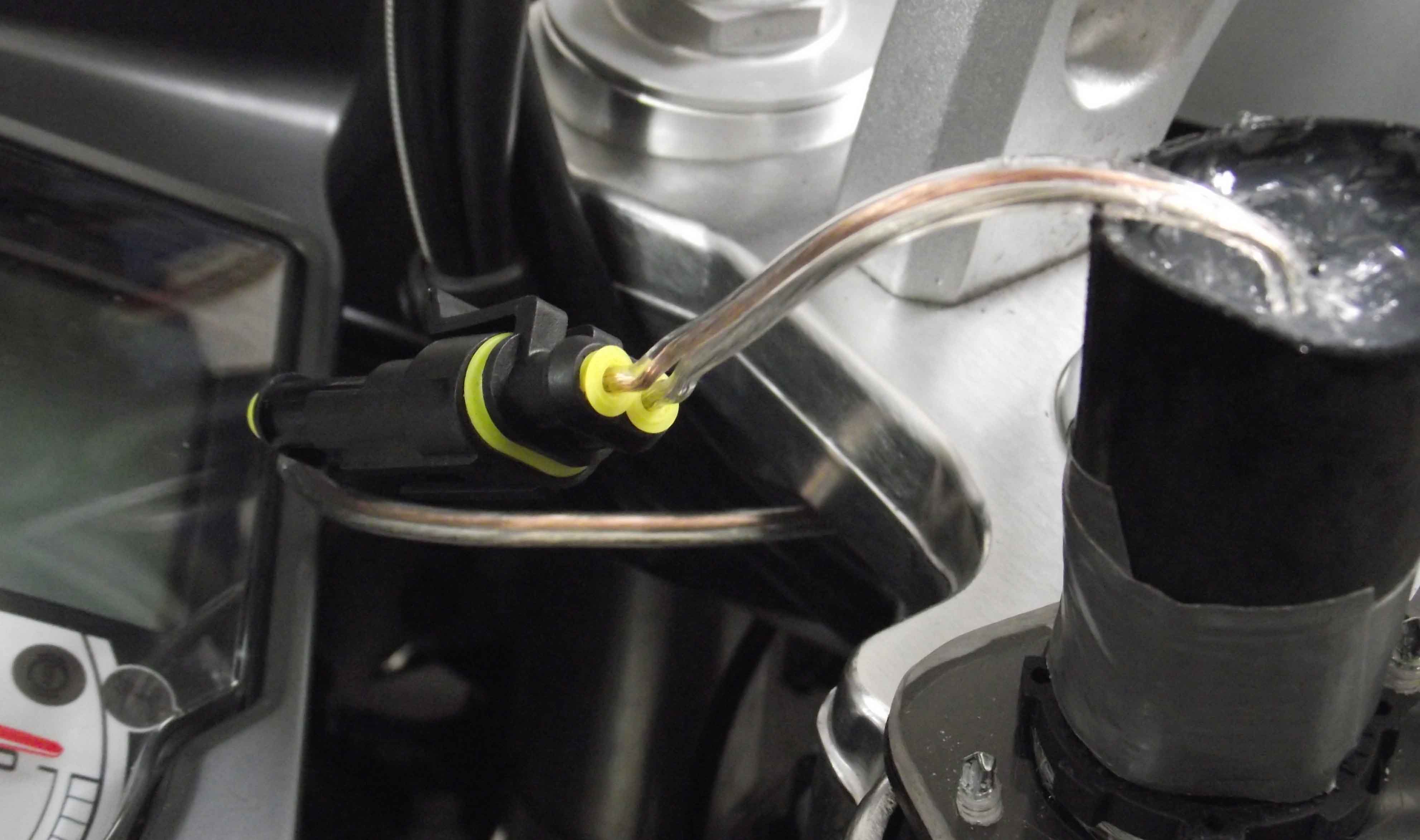

ora la fine dell'assemblaggio è stato così
Foto6.jpg [ 230.91 KiB | Osservato 1661 volte ]
Foto7.jpg [ 187.07 KiB | Osservato 1661 volte ]
Ora vedete voi se vi sembra una buona idea non avete che da costruirla anche voi, magari in maniera un po’ più raffinata la mia è un prototipo che poi se riuscirò magari la renderò un po’ più presentabile ciao ciao.
