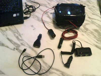

Il senso è questo... nel mio ho sostituito il cavo spiralato con una piattina classica rosso-nera che va a sparire nel fianco moto.
http://www.pianetatuning.net/vendita/sp ... a-12v.html
Comunque anche la prolunga della foto si può utilizzare lasciandola a vista... tanto una volta che levate il nav levate (nascondete nel sottosella) pure il cavo. Per fissare la presa in zona cruscotto basta una fettuccia di velcro maschio+femmina da usare a strozzo.
Per sdoppiare...(il pistolino è corredato di un suo fusibile)
Fusibile: l'eventuale prolunga lavora sotto fusibile della presa di bordo.

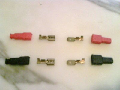

Secondo me la citata soluzione faston o connettori rapidi è la migliore per non lasciare a vista nulla... ed i cavi si lasciano nelle carene o dove preferite.
Infine come già discusso altrove ocio che la presa femmina della Guzzi è abbastanza stronza... verificate che faccia contatto con lo spinotto che volete apporre...

I miei lavori in corso sono allegati nelle foto; con il cavo bicolore ho fatto una prolunga per portare l'alimentazione dal sottosella alla zona cruscotto.
Il 'tripolare' costava 8 euro e l'ho acquistato direttamente; tramite questo posso eventualmente mettere sotto carica anche il telefonino, o usare una lampada d'emendenza con attacco accendisigari.
I faston sono nell'altra foto, li userò solo se non trovo il modo di rendere volante la prolunga da attaccare sottosella.

l'adattatore da presa accendisigari x il cavo USB "sembrerebbe" non stagno.....se becchi l'acqua sei fregato!!!!
Grande! :bravo
Mi hai fatto venire un'idea per la mia prolunga.... farla arrivare dentro il cassettino. :b
E lo so... infatti devo vedere come fare... guaina termorestingente o magari una bustina trasparente o altro. Non mi va di usare il cavo del navigatore lungo 1 metro e mezzo attorcigliato al manubrio. :smoke01
