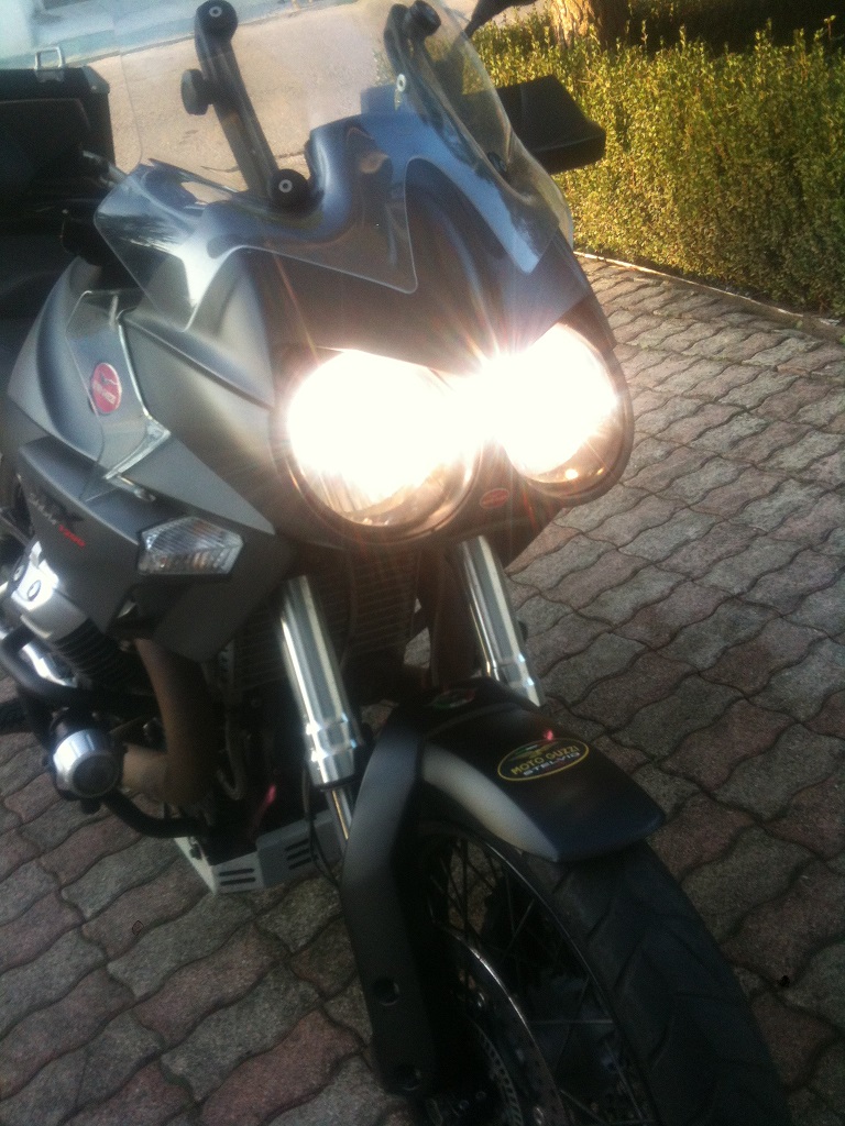

Ebbene si, mi sono fatto tentare da questa cinesata:
http://www.simoniracing.com/simoniracin ... id=4304243
ma non contento, c'ho aggiunto anche questo inutile accessorio:
http://www.simoniracing.com/simoniracin ... id=5411689
Va bene, umiliatemi!

MessaggioInviato: sab 26 ott 2013, 20:35
Messaggi: 43
Località: Montegranaro (FM)
Questa si che è vera cultura orientale.
Cosa ne sapete voi con le vostre spocchiosissime OSRAM
