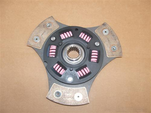

ma... se la superfice e' ridotta del 50% come fa a incrementare la coppia? sono un po' perplesso, il 50% non e' poco , e con il 50% in meno di superfice come aumenta la coppia del 30%? qualcuno mi spiega come mai? a me sembra strano. :confused
 Oggetto del messaggio: Re: DISCO FRIZIONE MILLEPERCENTO
MessaggioInviato: mar 10 ott 2017, 22:26
Se il coefficiente d'attrito del materiale è migliore, e lo stesso è più tenace, non serve distribuire il carico su una superficie maggiore per trasmettere il moto.
Ad esempio, ecco un disco frizione aftermarket, con materiale sinterizzato, per la piccola Suzuki Samurai da fuoristrada:
kit-frizione-hd-particolari_02-1.jpg [ 74.19 KiB | Osservato 6957 volte ]
Ad occhio, anche la frizione della millepercento sembra altamente sinterizzata.
