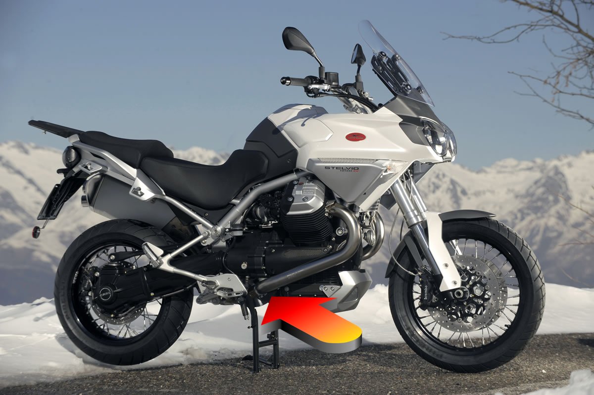

Ciao a tutti .. nessuno ha mai avuto problemi per la scarpa dx (lato freno ... ) me la sciolgo sulla marmitta...
Ho notato che la mia marmitta passa vicina alla pedalina.... e portando il 46 ... mi fondo con la moto...
Esiste in somma.. una protezione da mettere sul quel lato della marmitta??
MOTOGUZZIStelvio12004V-4679_1.jpg [ 149.13 KiB | Osservato 3113 volte ]

era successo anche a me ai tempi...la soluzione ce l'ha beppe24 una coperta termica da avvolgere allo scarico in quella zona.

Io ho bendato entrambe le marmitte con bandella isolante specifica, fibra di roccia grafitata, che però poi è sbiancato completamente, però è ancora lì dai cilindri fino a sotto la moto, dove si incontrano gli scarichi.
Direi che contribuisce a diminuire la temperatura in tutta la zona polpacci, piedi.

Esatto.
Acquistato on line.
Fasce per copertura marmitte o scarichi auto.
Si usa molto nel campo delle competizioni.
Mi pare costi 15 euro per fascia lunga 3 mt che devi avvolgere a spirale sul tubo fissando alle estremità con fascette, che sono nella fornitura, ma che io non ho usato preferendo fascette inox classiche stringitubo.

Semplice domanda: coprire completamente i collettori di scarico con tali bende non compromette la naturale dissipazione del calore?
Non sarebbe meglio coprire lo stretto necessario e non oltre?
 Oggetto del messaggio: Re: Schermo anti scioglimento scarpa DX
MessaggioInviato: sab 16 apr 2016, 7:12
Messaggi: 401
Località: Grontardo (CR)
La dissipazione di calore avviene comunque alla marmitta, se poi questa è in carbonio, cioè più aperta della originale, la minor contropressione favorisce temperature più basse, in tutti i casi sempre cosa buona per te e per il motore.
