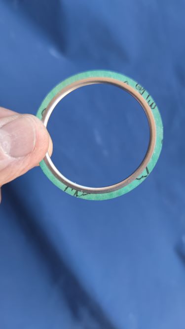

Buongiorno a tutti, avrei bisogno di qualche dritta. Grazie.
Sabato scorso sono rimasto smarmittato a causa della disintegrazione delle guarnizioni dei collettori di scarico e quella del terminale. Mi sono cimentato al fai da te e sino ad ora lo smontaggio sta procedendo bene. Non riesco a togliere il collettore di dx a causa del paramotore. ma non importa riesco a lavorare ugualmente. La guarnizione dx sparita, quella di sx ci ballava dentro e quella del terminale con evidenti crepe.
Ora arrivo al dunque del problema. Non ho trovato le due vecchie guarnizioni fra collettore e testa. Come mai? Non ci vogliono? Sui disegni ci sono e Agostini mi ha detto che vanno cambiate per cui le ho prese.
Ora vorrei chiedere se qualcuno sa come montarle: dalle foto si può vedere la parte metallica da un lato è maggiore maggiore rispetto all'altro lato. Come le devo mettere? La parte con anello metallico più grande lato testa? Oppure il contrario?
Qualsiasi commento sarà ben accettato.
Grazie.

Grazie mille Francesco. E' come hai detto, infatti le guarnizioni c'erano ed erano appiccicate. In merito al verso di montaggio ne avevo una in un modo e l'altra nell'altro. In effetti quella montata con la parte metallica maggiore ha lasciato la sede sulla testa pulita mentre l'altra ho dovuto tribolare un po' per togliere i residui di guarnizione vecchia.
Comunque grazie per la precisazione del montaggio e delle dritte per assemblare tutto. Altrimenti avrei tirato a sorte!
Ma quando dici che hai cambiato tante volte le guarnizioni, intendi tutte o solo quelle della testata? Come mai? Per me è la prima volta a circa 38000 KM. Ho letto qui nel forum che durano circa 30000 KM e mi chiedo perché hanno optato per tale soluzione.

Il problema è che quelle fatte in simil grafite non ti avvisano. A me si è sfondata la destra nei pressi di Bereguardo (PV) e sono dovuto andare dal meccanico a Senago per sistemare il problema...

In quelli recenti, come STELVIO, ci sono guarnizioni realizzate in grafite, che è bene sostituire periodicamente, circa ogni 30.000 km.
Quelle si che si rompono, e la rumorosità allo scarico è da " codice penale " per disturbo alla quiete pubblica.
Vero.. mi successe una volta a Imola.. praticamente guidavo una Stelvio versione Starfighter :roll

Caspita avete ragione. Nel rientro da smarmittato chissà quanti accidenti mi sono preso! Peraltro ho dovuto attraversare diversi centri abitati e sebbene andassi piano con le 4 frecce, il rumore era rilevante.
Spero di essere riuscito, un lavoraccio! L'ho accesa e il sound pare ok, sfiati non ne avverto. Ora comincio a rimontare il resto. Incrocio le dita e grazie per l'aiuto.
