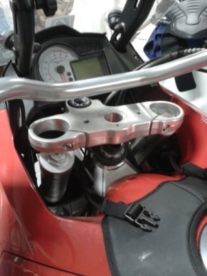

Sarà che sono 1 e 88 di altezza ma quando mi alzo in piedi sulle pedane trovo che il manubrio sia eccessivamente basso. Pur tenendo le gambe leggermente piegate, la schiena è troppo piegata in avanti e si scarica troppo peso sulle braccia. In questo modo faccio fatica a dosare il gas o frenare. Fosse anche solo 3 centimetri più alto, credo che le cose andrebbero decisamente meglio.
Qualcun'altro ha il mio stesso problema? Qualche soluzione, possibilmente "low-cost" / fai-da-te?
Il manubrio è già regolato/ruotato nella posizione più alta e le leve della frizione e del freno le ho già leggermente inclinate verso il basso.
Grazie.....

appena mi ridanno la moto però... per ora posso solo immaginare! :c :smoke01

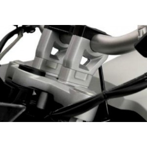

Un'aggeggio così?
Ciauz
riser.JPG [ 24.1 KiB | Osservato 11399 volte ]

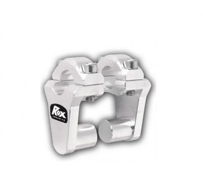

direi una cosa del genere, che alzi il riser originale e permetta di mantenere la piastra con l'aquila. Quasi quasi provo a farli ..... ho guardato sul manuale d'officina e smontare la piastra non è complicato....
riserbmw.jpg [ 14.18 KiB | Osservato 11392 volte ]

così.....
riser-manubrio-rialzati-20-mm-valter-moto-per-bmw-r-1200-gs-2007-2009-r-1200-gs-adv-2006-2009.jpg
riser-manubrio-rialzati-20-mm-valter-moto-per-bmw-r-1200-gs-2007-2009-r-1200-gs-adv-2006-2009.jpg [ 16.22 KiB | Osservato 11392 volte ]

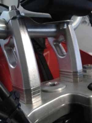

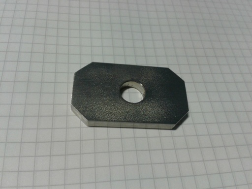

Fatto!!!
Ho costruito i distanziali per alzare i riser originali. Ho usato dell'inox spessore 5 mm, le dimensioni sono 46x27 mm con i quattro angoli smussati ed un foro diametro 10 mm (quasi) al centro.
Ne ho sovrapposti 4 per alzare il manubrio di 20 mm.
I cavi ci arrivano abbastanza bene, non si tendono più di tanto ruotando il manubrio ma 4 spessori temo sia il massimo consentito. Forse il quinto ci starebbe, ma ora ho rimontato tutto e siccome il risultato mi soddisfa, non faccio ulteriori prove.
Non è difficile fare il lavoro, basta seguire le istruzioni del manuale di officina per smontare il manubrio e la piastra di sterzo. La parte più ostica è lo smontare i riser originali perchè gli spazi sono angusti; rimontandoli con gli spessori è ugualmente ostico anche perchè, essendoci una sola vite, tendono a ruotare quando la si serra e si perde l'allineamento con il tubo orizzontale del manubrio. Naturalmente bisogna cambiare anche le due viti dei riser con delle viti 20 mm più lunghe!
Alcune foto.
Se qualcuno riuscisse a fare o far fare gli spessori in un unico pezzo (in alluminio, ad esempio...) il risultato estetico sarebbe migliore, ma io sono soddisfatto così.
riser stelvio3.jpg [ 59.19 KiB | Osservato 11271 volte ]
riser stelvio2.jpg [ 55.68 KiB | Osservato 11271 volte ]
riser levitazione.jpg [ 74.49 KiB | Osservato 11271 volte ]

Gran bella figata, lo vorrei fare anche io ma non saprei dove iniziare per il materiale... dove hai preso quelle piastre di acciaio? Avendone ancora una non montata saresti in grado di farne una sesta su un foglio con le misure esatte e postarla? sarebbe super!
ps tra l'altro vedo bene o hai fatto una piastra porta navigatore sotto la placca tra i raiser??? ci posti una foto?

Per le misure porta pazienza, domani vedo di buttar giù le misure e postarle. Il manubrio alzato di quei due centimetri va bene, mi ci trovo molto meglio ed anche nella guida normale da seduto non comporta contro indicazioni.
Quella che vedi in foto è una staffetta porta telepass alla quale ho attaccato la scatolina portatelepass della GIVI. Per il navigatore .... ancora nulla! Prima ci vuole il navigatore :-))

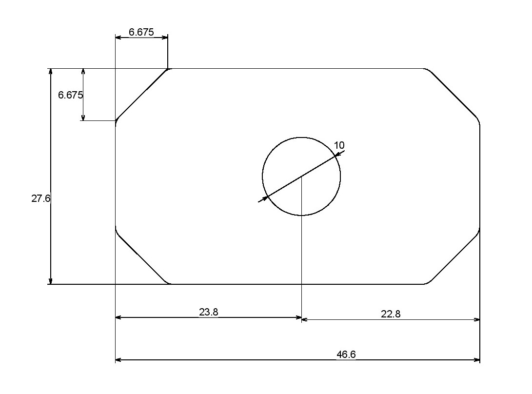

Ecco le misure delle piastrine alza manubrio. Io le ho fatte spessore 5 mm in inox ma se conosci qualcuno che te le può fare con la fresa in un pezzo unico forse è meglio.
riser stelvio.jpg [ 49.22 KiB | Osservato 11081 volte ]

Ragazzi che professionalità! Grazie mille! Provo a vedere se trovo qualcuno in grado di farmele...

Grazie a Fabio per i disegni, ecco il risultato...non bellissimo come il suo ma ho messo 5 spessori e ora mi trovo proprio bene, sia nell'off sia in strada.
Ho trovato anche chi mi farà un pezzo unico in alluminio, appena fatto vi posto le foto.
Unico neo è che a fine corsa del manubrio, quindi solo quando si sterza a fondo da fermi, il paramani tocca sul cupolino. Niente di realmente noioso, Fabio tu hai lo stesso problema?
