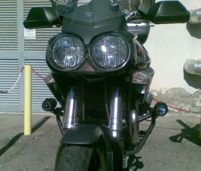

E' già la terza volta che sostituisco le lampade alogene nei fari supplementari Givi che ho montato sul paramotore.
La lampada risulta proprio rotta nel filamento.
Credo a causa delle vibrazioni eccessive sul paramotore (però non ne sono sicuro).
Qualcuno ha avuto un problema simile e cosa mi consigliate per diminuire le eventuali vibrazioni causa, secondo me, della rottura delle lampade ?

... puoi provare a montare i faretti attraverso dei silent Block anziché direttamente sul paramotore...

non ho idea di come il faretto si agganci al paramotore. dovresti provare a frapporre tra il corpo del faretto e la sua staffa qualcosa che smorzi in parte le vibrazioni... sarebbe meglio, secondo me, tra corpo faretto e staffa che non tra staffa e paramotore...

Ciao Guido io anche con gli originali ho avuto problemi ( l'ultima volta in Corsica) Al punto che ho dovuto sostituire il faretto di destra crepato ...... Se vuoi risolvere secondo me devi montarli come Guzzo o Twin oppure toglierli

hanno un bel gommone e vibrano meno, pero' li uso poco ed ho gia cambiato comunque le lampadine 1 volta mi sa che gli originali sono quelli ancora meglio.

Le vibrazioni motore sono fortissime... oltre alle lampadine si è spezzata persino la forcella che regge il faretto SX... per non parlare delle staffette che reggono le trombe: anche di quelle ne ho cambiate 2 prima di metterle doppie e risolvere il problema :smoke01

io invece ho già cambiato 2 volte lampadine agli originali in neanche 20000km e in più adesso mi si è rotta pure la linguetta interna al faretto dove si aggancia il jek del filo della lampadina....

Metti un occhiello sotto una delle 3 viti che fermano la mostrina interna e sei a cavallo :smoke01

secondo me, c'é da isolare con gommini la lampada all'interno della faretto perché farlo sul paramotore non risolve niente.
