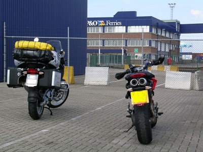

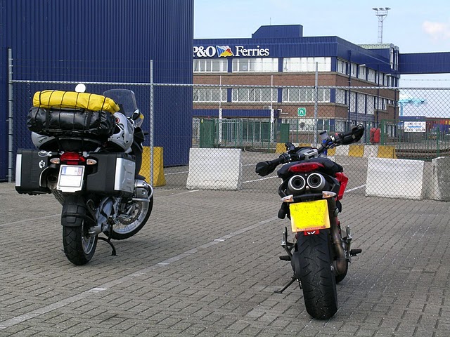

la borsa è questa
http://www.bikerfactory.it/Vendita-Acce ... Id=1012067
e vorrei fare come il proprietario della moto in foto, ma non riesco a capire la tecnica utilizzata :gr

Titone ha scritto:
per adesso:
soluzione 1 : piastra (di alluminio o acciaio o cosa ?) fissata con viti alle staffe di serie.......pro:super robustissima, contro:me la porterei dietro anche senza borsa.soluzione 2 : pannello di plastica all'interno della borsa. .......pro: invisibile e pratico, contro: reggerà?
la borsa è questa
Come dice anche Paolone, fissando la piastra con dei galletti potresti evitare di portarla sempre dietro... :roll:
La GS nella foto secondo me ha infilato la piastra della borsa, poi ha poggiato tutto sul portapacchi e ha legato tutto! Non so però, perchè secondo me il carico così potrebbe "dondolare" lateralmente... :confused
