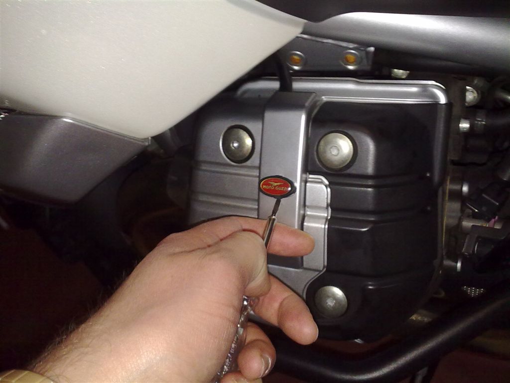

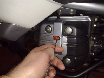

1) togliete il tappino con stemma guzzi servendovi di un cacciavite piccolo.
16012011218.jpg [ 80.11 KiB | Osservato 3540 volte ]

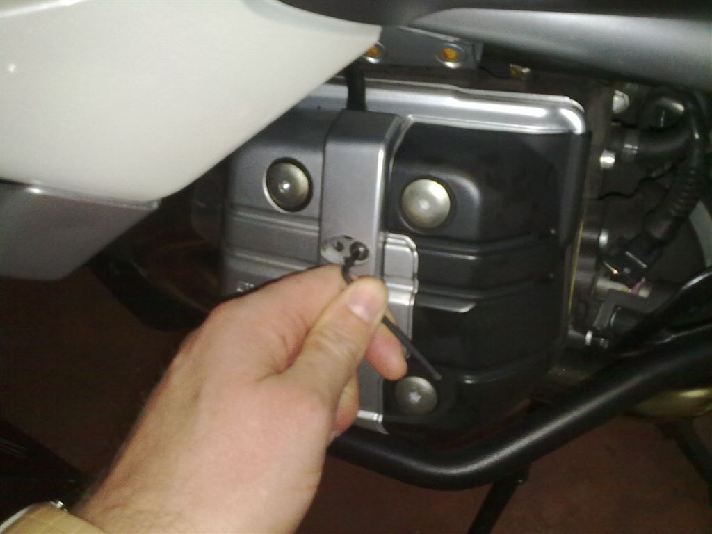

2)svitate la vite a brugola che tiene il piccolo carter che copre la pipetta della candela e relativo cavo.
16012011219.jpg [ 68.53 KiB | Osservato 3540 volte ]

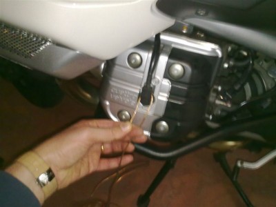

3)infilate un cavo elettrico o simile attorno alla base della pipetta (non sul cavo) e tirate per togliere la stessa
16012011222.jpg [ 75.01 KiB | Osservato 3540 volte ]

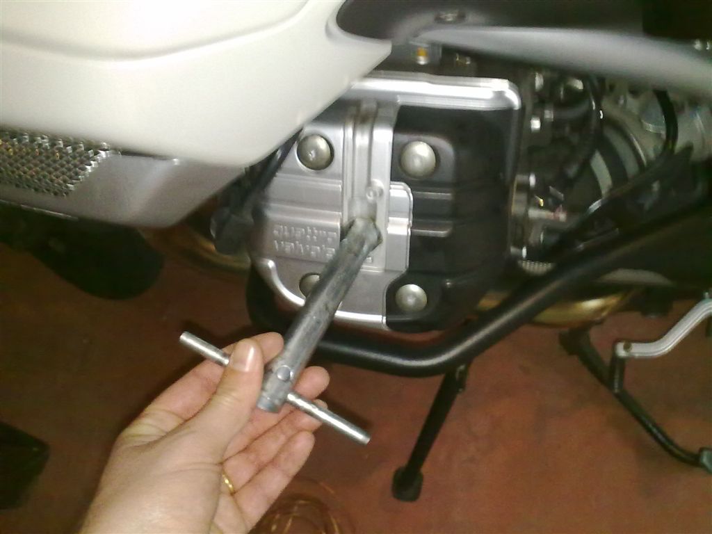

4)con la chiave in dotazione svitate e togliete la candela
16012011223.jpg [ 76.61 KiB | Osservato 3540 volte ]

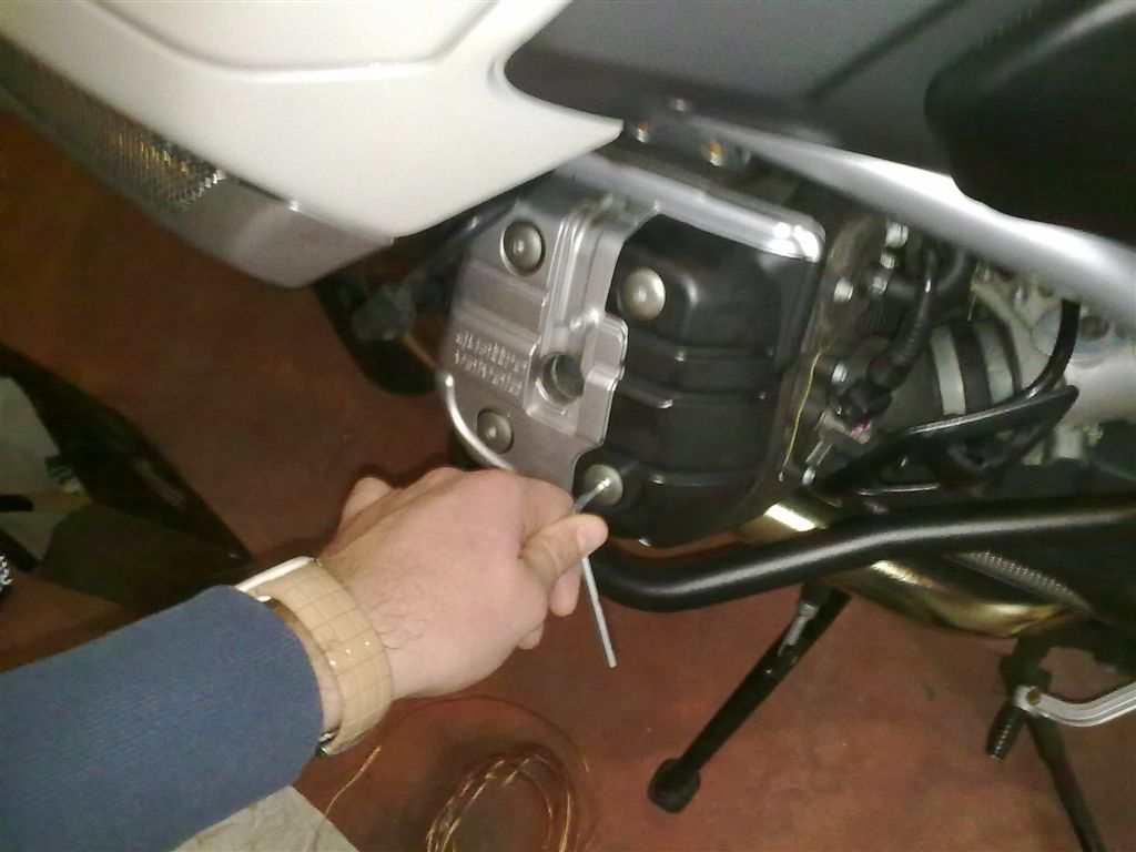

5)svitate le quattro viti a brugola che serrano il coperchio del cilindro. Svitatele allentandole un pò alla volta tutte e 4, in modo da non sforzare le guarnizioni e poterle riutilizzare.
16012011224.jpg [ 82.3 KiB | Osservato 3540 volte ]

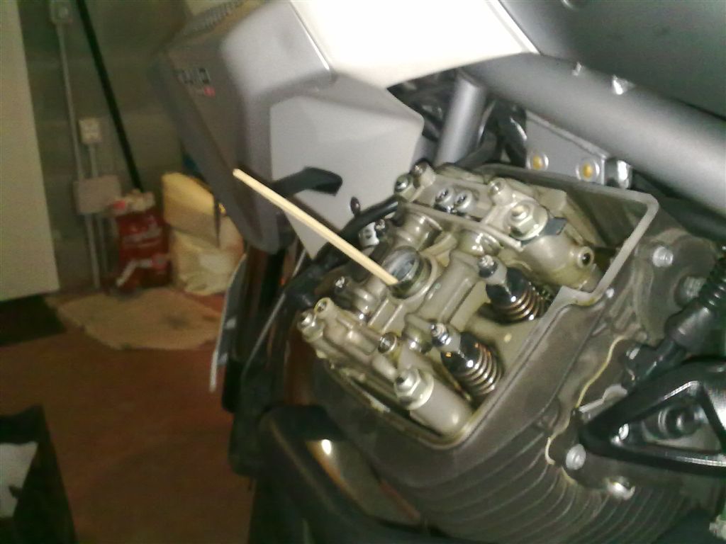

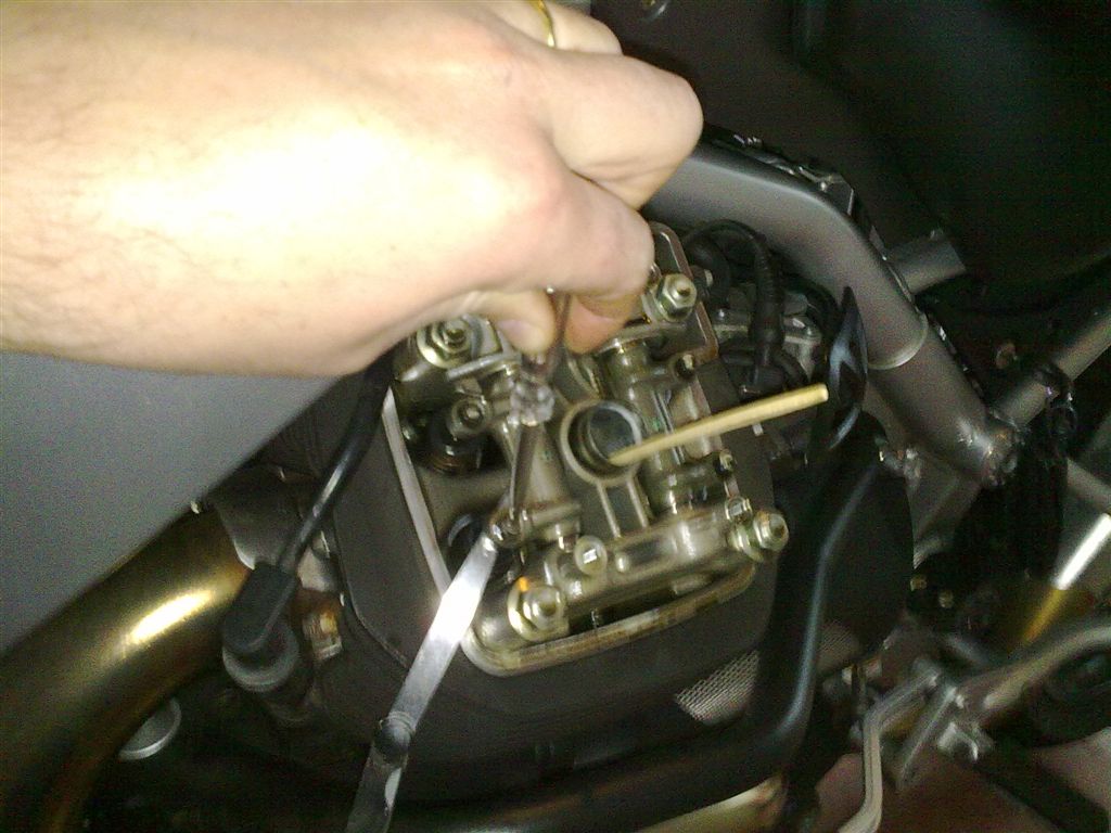

6)infilate un bastoncino abbastanza lungo, tipo per spiedino, all'interno del cilindro attraverso il foro per la candela
16012011226.jpg [ 86.94 KiB | Osservato 3539 volte ]

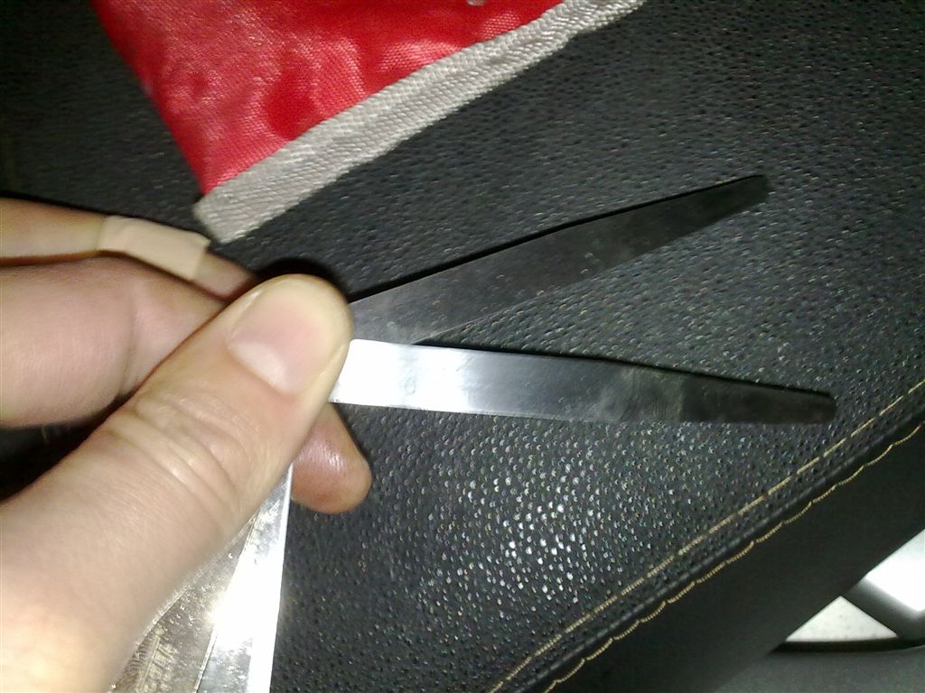

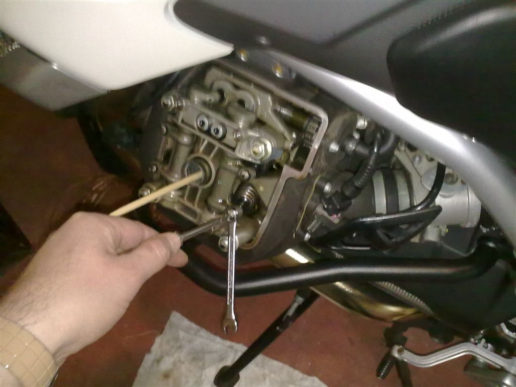

8)Procuratevi uno spessimetro, ma fate attenzione che abbia gli spessori 0.15 e 0.10 mm. Non ne servono altri, e io l'ho trovato a 3 euro.
16012011229.jpg [ 134.31 KiB | Osservato 3539 volte ]
9)svitate con una chiave inglese il dado in testa ad entrambe le valvole e con un cacciavite regolate la vite fino ad avere un gioco di 0.10 per le valvole di aspirazione (quelle verso le ginocchia del guidatore) e 0.15 per quelle di scarico. serrate quindi il dado stando attenti che non giri anche la vite. Per essere sicuri lasciate lo spessimetro e sfilatelo a fine serraggio. Se ben regolate deve poter rientrare con un pò di fatica.
16012011230.jpg [ 89.39 KiB | Osservato 3539 volte ]
16012011232.jpg [ 115.14 KiB | Osservato 3539 volte ]

Però.....mi raccomando: non usate assolutamente oggetti che possono rompersi (vedi bastoncini di legno) per vedere a che punto è il pistone: se vi dice sfiga potrebbe servire il book fotografico per aprire la testata! :cool :cool

SI, è vero superciuk, però è anche vero che se si usa un cacciavite o altro di metallico c'è il rischio di graffiare il pistone... Diciamo che un minimo di rischio c'è, ma è il bello della vita, no?!

il bastoncino usatelo per gli spiedini ragazzi...
io avevo un vecchio cacciavite cui avevo arrotondato con la mola la punta per non graffiare il cielo del pistone...l'importante è non lasciarlo libero di ballonzolare nella sede della candela

sul cielo del pistone c'è un adeguato strato di incrostazione, usate una bacchetta metallica NON un bacchetta di legno, tranquilli il pistone non si segna.
