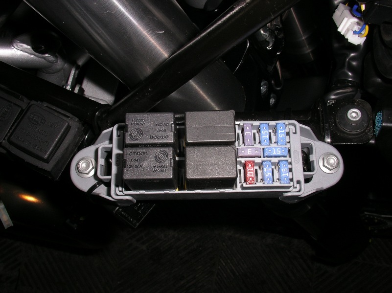

Guido si tratta del rele' Omron tipo B047
Qui una foto :
download/file.php?id=67

Ciao Guido,
i 10 A sono corretti perchè 60Wx2=120W/12V=10A... (perchè VxI=W) ma un relè deve essere sovradimensionato per motivi tecnici che non sto a spiegarti... quindi 30A sono corretti, vai tranquillo :smoke06
Ciauz
PS Un QUALSIASI relè automotive andrà benissimo (Omron è una marca diffusa ma non l'unica)
PPS Se monti un fusibile di protezione, mettilo da 20A e più vicino possibile alla batteria

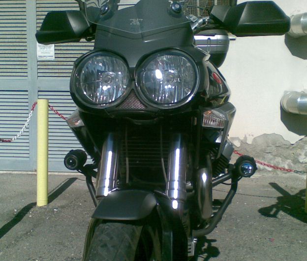

.....e alla fine .........
01032012.jpg [ 67.32 KiB | Osservato 3352 volte ]

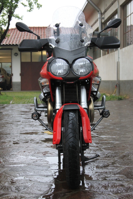

Domanda da parte di uno che di cose elettriche capisce 'na cippa: i faretti GI VI li ho presi; preso pure il relè, presi i fusibili e i morsetti; stampato tutte le info, le foto maaaa..... adesso che devo montare i faretti chedo a chi ha già fatto l'operazione: siccome voglio collegarli all'impianto predisposto e i cavi sono corti, è meglio giuntarli e proteggere la giunta col termorestringente oppure, è meglio cablare i faretti con cavi più lunghi? A naso sarebbe meglio la seconda ipotesi ma non vorrei far casino a smontare i faretti. Che mi consigliate?

OK, faretti cablati , adesso li sto montando, ho innestato il relais sto per inserire anche il fusibile da 10 (come nella foto presa dal forum e che uso come tutor)... ma ... nella morsettiera non c'è l'alloggiamento per il fusibile, cioè, l'alloggiamento c'è ma non la "femmina" ramata. Cos'è 'sta storia? Il fusibile serve o non serve? :?
file.jpg [ 119.86 KiB | Osservato 3292 volte ]

Missione compiuta!!! : Chessygrin :
Anch'io ho fatto la giunta ai cavetti del faretto ma prima li ho accorciati in modo che la giunta rimanesse all'interno del faretto stesso, in posizione più protetta.
Fatto i collegamenti, ho provato ad accenderli e ... ha funzionato. Ora rimane in sospeso la questione del fusibile da 10.
La posizione dei faretti penso sia un giusto compromesso tra l'estetica e la paura che si surriscaldino col motore o gli scarichi. A dire il vero messi più "raccolti" sotto il paracilindri stanno meglio ma sono troppo vicini allo scarico. Il bello è che gli snodi permettono davvero tante soluzioni. Non vedo l'ora di fare un pò di strada e vedere come si comportano con le vibrazioni.
Grazie dei consigli e grazie anche alla Guzzi che ha fatto la predisposizione dell'impianto (e non è poco!)
di fronte.jpg [ 265.32 KiB | Osservato 3279 volte ]

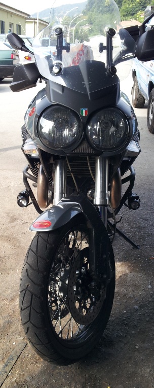

Montati faretti supplementari Hella micro DE sulla mia stelvio 09...........stanno un amore ;-) li consiglio!!!!! Appena posso posto tutte le foto del montaggio.
image.jpg [ 112.12 KiB | Osservato 2999 volte ]
