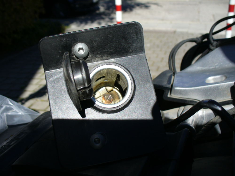

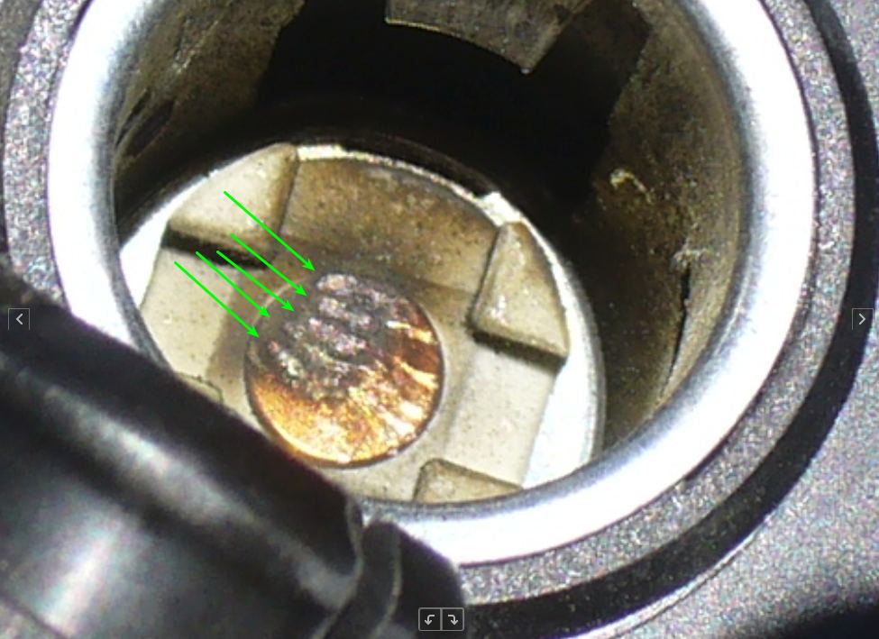

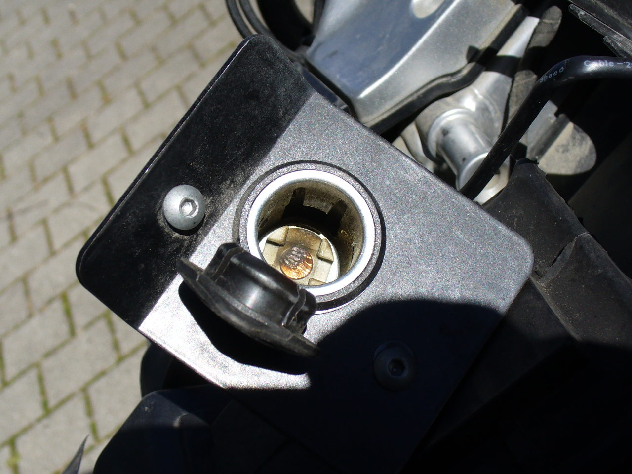

Mmmmh... però se ricordo bene l'interno della presa è tutto ben cromato/nichelato, non so se una "sfiammata" lasci tracce. Nel pomeriggio guardo.
Guarda sul dado/rondella ...se sfiamma li lascia traccia...
 Oggetto del messaggio: Re: HARDALPITOUR 2018
MessaggioInviato: gio 27 set 2018, 14:35
Finalmente ho avuto il tempo di esaminare la presa accendisigari. Eccome se si vedono le sfiammate! :77
(Guardando bene si nota come siano state multiple.)
P1050798_small.JPG [ 193.23 KiB | Osservato 4612 volte ]
P1050794_small.JPG [ 94.27 KiB | Osservato 4612 volte ]
Conto almeno cinque sfiammate:
Selection_486.jpg [ 89.62 KiB | Osservato 4611 volte ]
Mamma Guzzi è innocente, è il sottoscritto che è un pirla a tenere oggetti metallici nella vaschetta.

...visto ?...ti consiglio di sostituirla, a meno che tu non la usi...

Ci ho infilato l'adattatore USB e questi funziona ancora egregiamente. Certo è che dovrei darli una pulitina. :smoke01
Stavo pensando... 5 segni di sfiammata... in effetti i conti tornano:
2 sfiammate sull'Assietta
1 sfiammata prima di Bardonecchia
1 sfiammata sull'autostrada tra Torino e Milano
1 sfiammata nel mio garage mentre inserivo l'adattore

...il processo galvanico è compromesso, oramai...se lo carteggi ( carta vetrata anche fine ) metti a nudo il metallo e rischi che arrugginisca...
