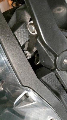

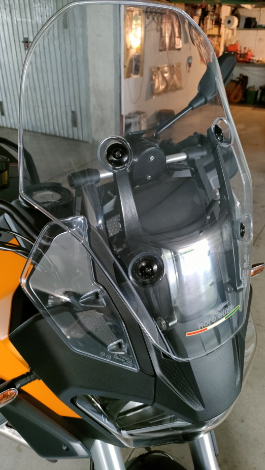

Per il parabrezza che si muove e fa un po di rumore sulle sconnessioni io ho adottato un sistema semplice e non va ad intaccare il meccanismo
di scorrimento originale, visto che lo uso nella posizione alta sempre ho messo una strisciolina di puliuretano espanso gommoso di 7,5mm
sul braccio superiore di alzata parabrezza, che in posizione tutto alto va in battuta si deforma un po ed il parabrezza rimane stabile e silenzioso.

 Oggetto del messaggio: Re: Parabrezza ballerino - individuata la causa
MessaggioInviato: lun 15 apr 2024, 10:09
Bella soluzione, bravo!
Semplice, elegante e funzionale.

Messaggi: 76
Scusami la domanda. Vedo ora la scritta moto Guzzi con la bandiera italiana... è al contrario?
Inviato dal mio ALI-NX1 utilizzando Tapatalk
MessaggioInviato: mar 16 apr 2024, 22:41
Sara' come le ambulanze che hanno la scritta al contrario ..Immagine

L'idea non è male anche se per le posizioni intermedie non funziona ma capisco che tutto dalla vita non si può avere!
Un'altra cosa è che bisogna capire se come l'hai messo tu il pezzetto di neoprene adesivo poi elimina anche i vari rumori di ferraglia che provengono da dentro il cruscotto!
Ultima osservazione: se dovesse staccarsi e finire dentro il cruscotto potrebbero esserci problemi secondo te?
Potrebbe finire tra qualche ingranaggio,no?
Poi bisogna andare in officina e pagare per farsi aprire tutto o peggio fare dei danni!
