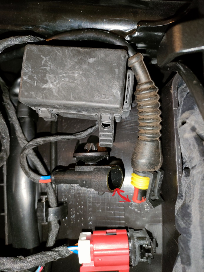

La nuova Stelvio a due prese di corrente sotto sella,a quella vicino alla batteria ci ho collegato il cavo che alimenta il mio Tom Tom preso pari pari
dalli V85tt che avevo ma il problema che non funziona.
Come giro la chiave si attiva e esce Tom Tom e poi si spegne, sono stato da un elettrauto e mi ha detto che le due prese anno un'uscita da 5V
e perciò non può funzionare, possibile che queste prese abbiano un'uscita così debole di corrente?
Come posso risolvere il problema, grazie

Guardando il manuale in dotazione dice che le due prese sotto sella sono da" 5V 1A "
ed anno un attacco come da foto e mi piaceva perchè arrivavo al Tom Tom e non si vedeva nulla, la presa nera a sx della moto e quella gialla rossa che va al Tom Tom.
grazie a tutti vedrò come risolvere .
