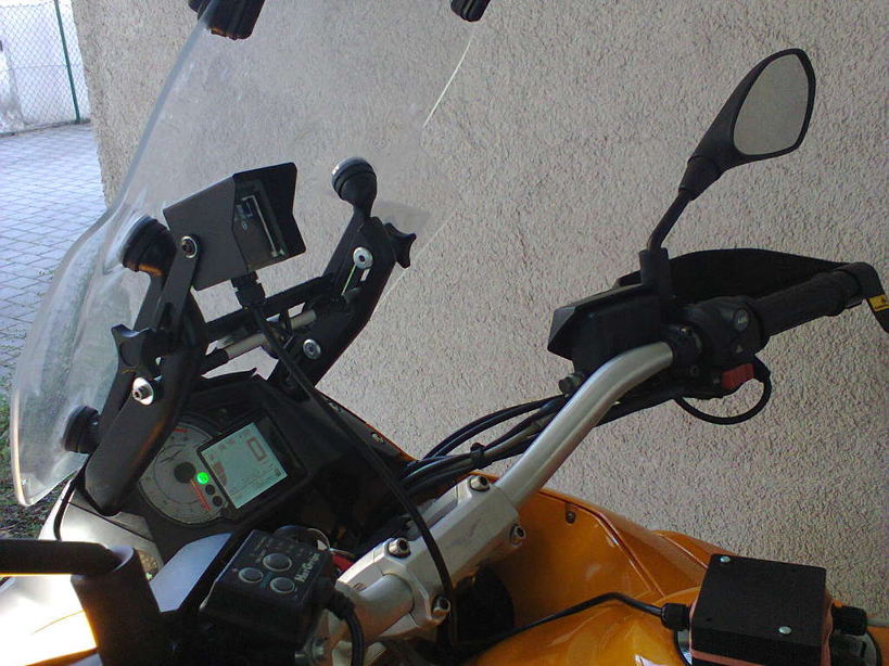

@giancarlo:
ma come lo hai fissato alla staffa del parabrezza? Dalla foto non si capisce bene.
Forse ti sei autocostruito una mini-staffa forata da stringere al bullone del cursore che guida il parabrezza?
si una staffetta dritta in alluminio forata da 8 mm,lateralmente biadesivo presente nella confezione,oggi fatto i soliti 80 km,non sbaglia un colpo ed è veloce nella lettura,una figata non cerco più la settima finalmente

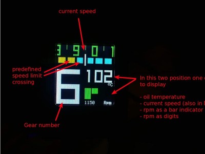

INFORMAZIONI VISUALIZZABILI SUL DISPLAY
- marcia inserita / folle
- temperatura motore in cifre
- velocità in km/h, in cifre, con opzione convertitore chilometri a miglia per viaggi in paese anglosassoni
- giri motore in cifre
- giri motore in barre colorate
- indicatore a barra della velocità
- barre colorate riportanti i limiti di velocità pre-impostati dall'utente
CARATTERISTICHE AGGIUNTIVE
- statistiche sull'uso delle singole marce:
1. numero di inserimenti della marcia
1. tempo d'utilizzo della marcia in ore:minuti
2. massimo numero di giri raggiunti
3. massima velocità raggiunta
- luce di cortesia a led notturna
1. attivazione automatica ad ogni spegnimento
2. attivazione manuale tirando e rilasciando la leva frizione (solo a moto ferma)
- configurazione tramite un sistema a meù
CARATTERISTICHE TECNICHE
- processore ad 8 Mhz
- display TFT a colori
- assorbimento inferiore ai 100 mA
- display impermeabile (water-proof)
- display protetto da plexiglass a doppio trattamento antiriflesso
- protezione da sovravoltaggi e picchi di tensione alternatore (load dump & cold crank protection)
- temperatura d'utilizzo: da -20 a +85 gradi centigradi
- misure unità display: circa 50x40x30mm
- misure unità decoder: circa 73x50x28mm

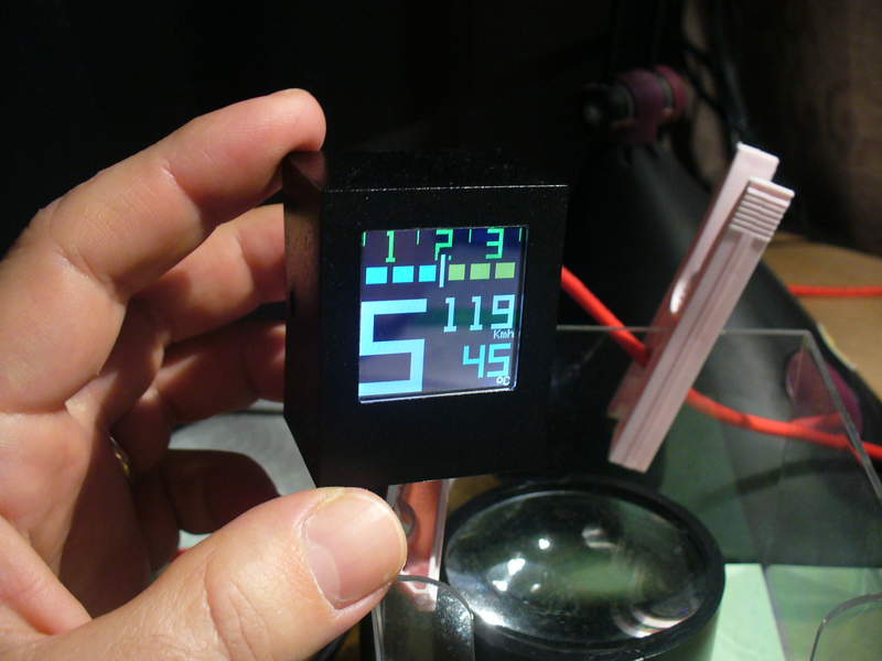

Il display da 1,44 pollici
small-P1040314.JPG.jpg [ 54.02 KiB | Osservato 8467 volte ]

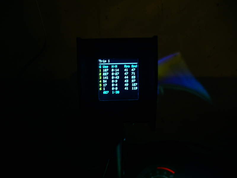

Le statistiche di marcia (due Trip disponibili e resettabili):
small-P1040296.JPG.jpg [ 40.07 KiB | Osservato 8467 volte ]

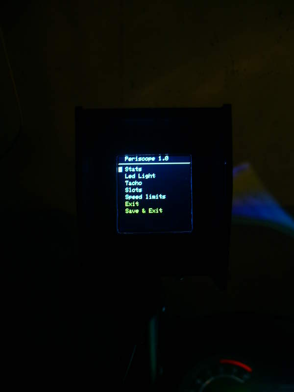

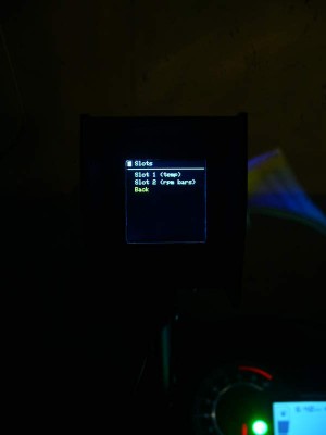

Il sistema a menu di configurazione dello strumento:
small-P1040292.JPG.jpg [ 43.46 KiB | Osservato 8467 volte ]
small-P1040293.JPG.jpg [ 43.19 KiB | Osservato 8467 volte ]

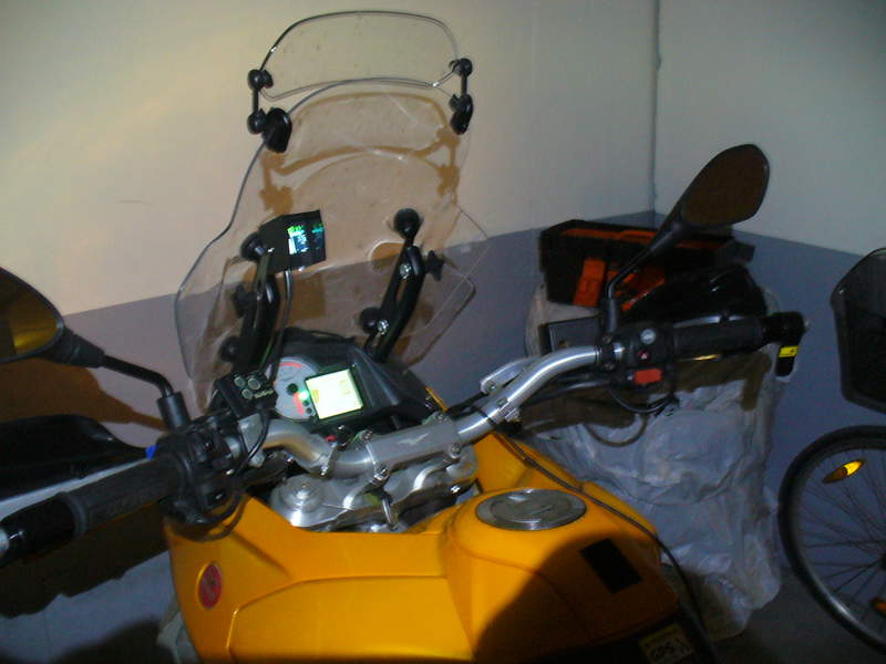

Le dimensioni reali dell'unità display priva della cover parasole:
small-P1040263.JPG.jpg [ 65.54 KiB | Osservato 8467 volte ]

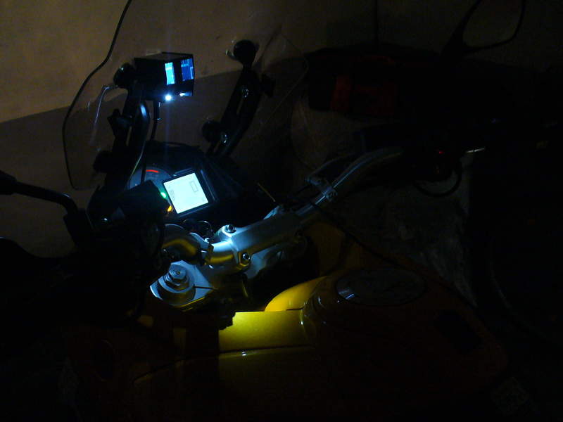

La luce di cortesia tipo faretto-spot ad attivazione automatica (utile per cercare le chiavi del garage e/o consultare una mappa stradale):
small-P1040277.JPG.jpg [ 49.81 KiB | Osservato 8467 volte ]

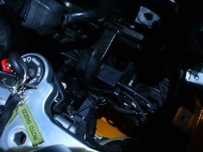

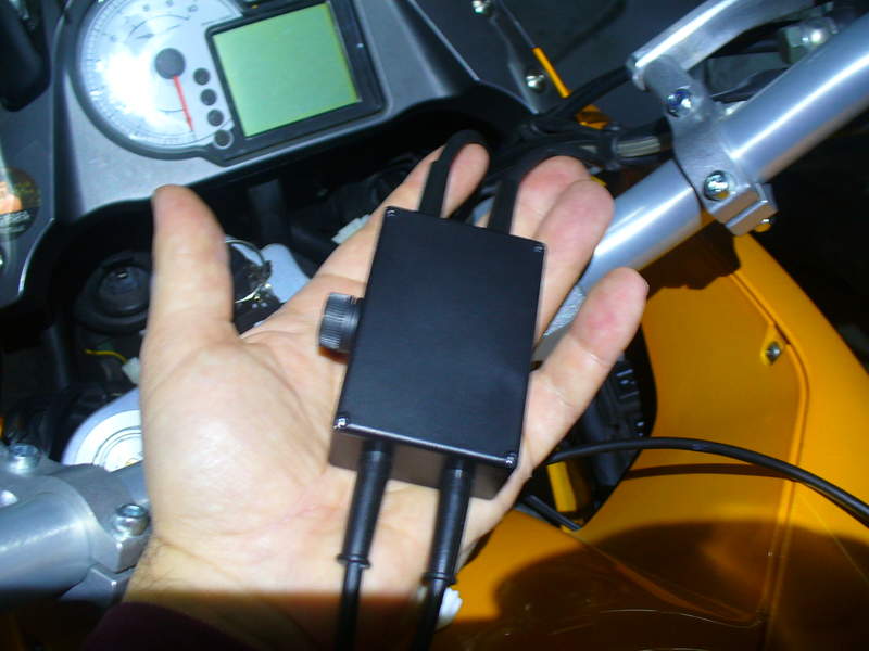

Unità decoder da posizionare dietro i fari, interamente auto-prodotta e completamente water-proof:
small-P1040305.JPG.jpg [ 75.5 KiB | Osservato 8466 volte ]
Unità montata con cover provvisoria realizzata in plastica con spessore di 3mm (la versione definitiva sarà in alluminio con spessore di 1mm). La staffa di supporto è in acciaio verniciato a fuoco:
small-P1040272.JPG.jpg [ 68.99 KiB | Osservato 8466 volte ]
Posizionamento dell'unità decoder in posizione fresca e ventilata (sulla struttura del portafaro):
small-P1040307.JPG.jpg [ 68.83 KiB | Osservato 8466 volte ]
Nessun particolare attrezzo è necessario per il montaggio, niente fili da tagliare, niente fori, niente saldature.
Solo qualche fascetta in plastica e tre connettori Plug&Play da inserire.

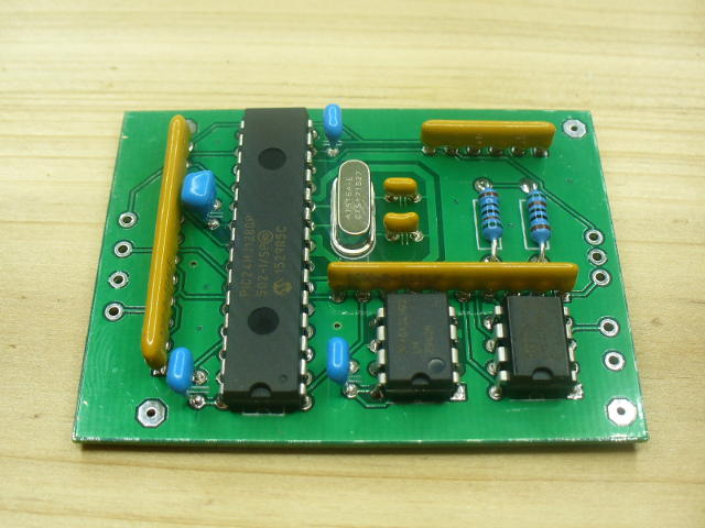

Qui la scheda dell'unità decoder interamente pensata, progettata e realizzata da me:
P1030854.JPG [ 61.59 KiB | Osservato 8466 volte ]
