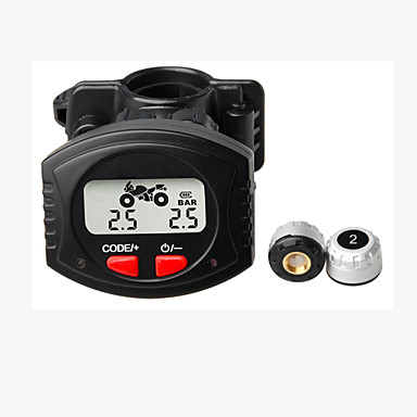

motoube ha scritto:
A cosa serve un conta marce ?
Konta km e konta giri non bastano più?
più per sfizio che per altro
stò cercando (costicchiano)anche questo per monitorare la pressione gomme che per la sicurezza è meglio del contamarce
kjlpns1428418088710.jpg [ 23.74 KiB | Osservato 8325 volte ]
Interessante pure questo.
Troppe volte parto la mattina dicendomi: "ma dai, la pressione l'ho controllata la settimana scorsa... quanto vuoi che sia calata..."
Solo che poi mi rendo conto che "la settimana scorsa" nella mia mente (flagellata dagli alcoolici) corrisponde a due mesi o tre mesi sul calendario! ahahahah!
Così mi ritrovo alla colonnina incredulo quando leggo "anteriore 2,0 - posteriore 2,1"
Funzionano?
Come sono alimentati i sensori sulla valvola? A batterie?
A che costi si trovano?

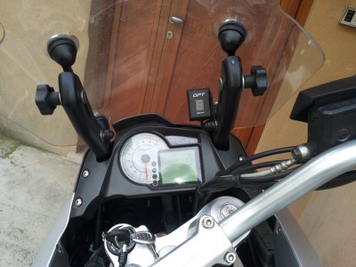

MessaggioInviato: sab 17 ott 2015, 16:49
Messaggi: 307
Località: darfo boario t.
perfetto,veloce e preciso,ok :smoke01
20151017_141013 (Copia).jpg [ 97.95 KiB | Osservato 8211 volte ]

 Oggetto del messaggio: Re: conta marce
MessaggioInviato: sab 17 ott 2015, 17:28
Funziona bene?

MessaggioInviato: sab 17 ott 2015, 19:03
Messaggi: 307
oggi ho fatto pochi km,però direi ottimo,da lunedi lo testo meglio sulla lunga distanza

MessaggioInviato: sab 17 ott 2015, 19:56
Fico!
Ma hai dovuto fare l'addestramento dello strumento?
Hai dovuto montare anche il sensore di velocità, giusto?
MessaggioInviato: dom 18 ott 2015, 12:58
Messaggi: 307
no il segnale velocità si prende in centralina pin 24,apprendimento è semplice inserisci la 1 parti e metti tutte le marce mantenendoti sui 2500 giri,spegni la moto riaccendi e tutto ok,per 60 euro è una buona spesa,in un paio d'ore lo si monta,il lavoro più grosso è smontare il fianchetto sinistro per riuscire a lavorare bene sui 2 fili che bisogna collegare in centralina,la mia è un 2010 non sò se in quelle più recenti hanno spostato la centralina,il positivo e il negativo li ho collegati alla luce posizione come scritto anche in post più dietro

Giancarlo puoi mettere il modello oppure il link del negozio dove lo hai comprato? grazie!

@giancarlo:
ma come lo hai fissato alla staffa del parabrezza? Dalla foto non si capisce bene.
Forse ti sei autocostruito una mini-staffa forata da stringere al bullone del cursore che guida il parabrezza?
