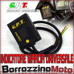

ordinato,sabato si monta,4 fili e via :smoke03

Ma è plug@play? Io lo vorrei per la ntx del 2012..

no collego i 4 fili uno ai giri,uno alla velocità,un + e un -
60 euro non è neanche caro

Ma si può montare sulla Ntx 2012 senza che interferisca con l'elettronica della moto?

per me non da nessun problema,l'ho montato su un auto stradale e da rally e va bene,i collegamenti sono uguali,certo bisogna trovare i pin giusti in centralina,non è difficile

Io l avevo montato e nn crea nessun problema

Sulla Ntx 2012? Hai montato proprio questo? Grazie

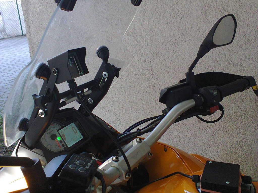

Io nei (rari) pomeriggi liberi sto ancora lavorando al mio aggeggio (famigghia permettendo):
- contamarce a cifre
- indicatore dell'approssimarsi ad un limite di velocità (50/90/130) a barre colorate
- lucetta a led di cortesia da 20K millicandele*
- indicatore temperatura motore
- statistiche di uso delle varie marce
- convertitore chilometri/miglia al tachimetro
(*) per leggere le mappe, cercare cose nel portafoglio quando si è fermi bordo autostrada di notte, o più semplicemente per capire quale è la chiave del garage.
Sto aspettando una ditta che mi sta facendo il circuito stampato, penso entro il mese di finire tutto. Il bello è che si attacca e via, non ha bisogno di autoapprendimento perché legge direttamente dalla centralina.
Ho qui una vecchia foto (il bussolotto sul serbatoio sarà dimezzato in dimensioni ed andrà a finire dietro il faro):
Photo0482_1.jpg [ 119.62 KiB | Osservato 5095 volte ]
