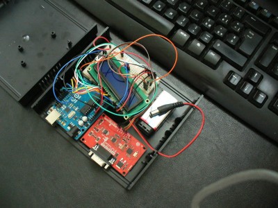

Tra smadonnamenti e smoccolamenti vari sto portando avanti il progetto del contamarce, ritagliandomi scampoli di tempo da dedicarci.
Certo che se avessi saputo prima delle difficoltà forse non avrei iniziato proprio...
Un grosso grazie va ad un ducatista tedesco di Norimberga che mi ha dato parecchie dritte! :boing1
Ora inizia a funzionicchiare. In futuro la sfida sarà come far stare tutto in una piccola scatolina... :ansia
Adesso vi lascio che vado a darci di saldatore.

Sto utilizzando un computerino a basso consumo 100% made in Italy (zona torinese). Inoltre sto valutando il fatto che il contamarce potrebbe offrire anche un indicatore molto particolate della velocità, che avrebbe un suo perché nella quotidiana lotta per rimanere entro i limiti e non incappare in qualche fotina "scomoda" (specialmente in città).
Spero in settimana di poter fare un primo collaudo su strada con lo scatolotto nastrato sul serbatoio, vi farò sapere.

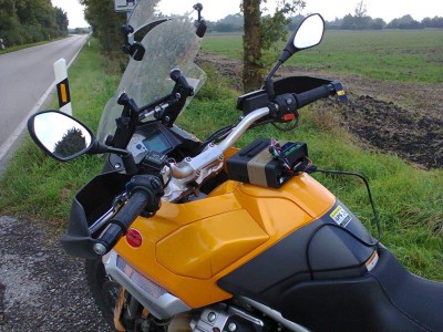

Nonostante il tempo libero sempre insufficiente, oggi conclusi i test on the road. Verdetto: funzia!!!!!
Ho hackerato la ECU marelli.
Ora si passa alla fase di ingegnerizzazione/fighetizzazione del prodotto.
Vorrei anche introdurre un sensore di luce che abbassi la luminosità del display nelle ore notturne. Vedrem
..tu che sei un creativo, non ti riesce di sfruttare in qualche modo il finto coperchio di sx?

ma intendi per piazzare lo scatolotto? Non ne tenere conto, il modello definitivo dovrebbe essere grande come due pacchetti di sigarette suppergiù.
Ora sto aspettando un display "tecnologico", ma sta caxxo di dogana si mette sempre in mezzo. viva l'UE, viva l'UE, ma poi se ti serve roba di consumo da pochi cents la devi ordinare o in USA (il mio caso) o in Cina. MMMmoriammazzati...
