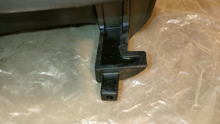

Si le valige originali sono abbastanza impegnative da mettere e togliere ed io ho trovato una soluzione senza utilizzo di grasso
e le metto e togo bene senza fatica.
Come da foto, in particolare il perno che entra nel fianco del codone quello che è poi fissato dalla sella, sotto c'è un bordino
che ho tolto con la lima del ferro, la limatura va fatta per gradi nel senso che non bisogna togliere troppo materiale, perchè un minimo
di resistenza lo deve fare quando si monta la valigia, per evitare che abbia giochi e diventi rumorosa.
