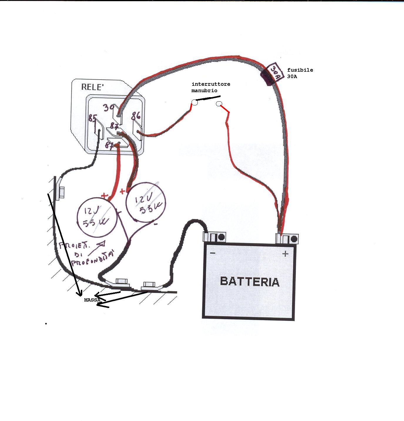

Comunque comodo l'interruttore sul manubrio . Fossi in voi troverei i due capi dell'ingterruttore e vai di circuito esterno con rele e fusibile ....cosi è scongiurato il pericolo dinrimanere al buio.

Forse puo servire lo schema allegato
Impianto_fanali_supplementari_con_rel_.jpg [ 123.29 KiB | Osservato 1597 volte ]

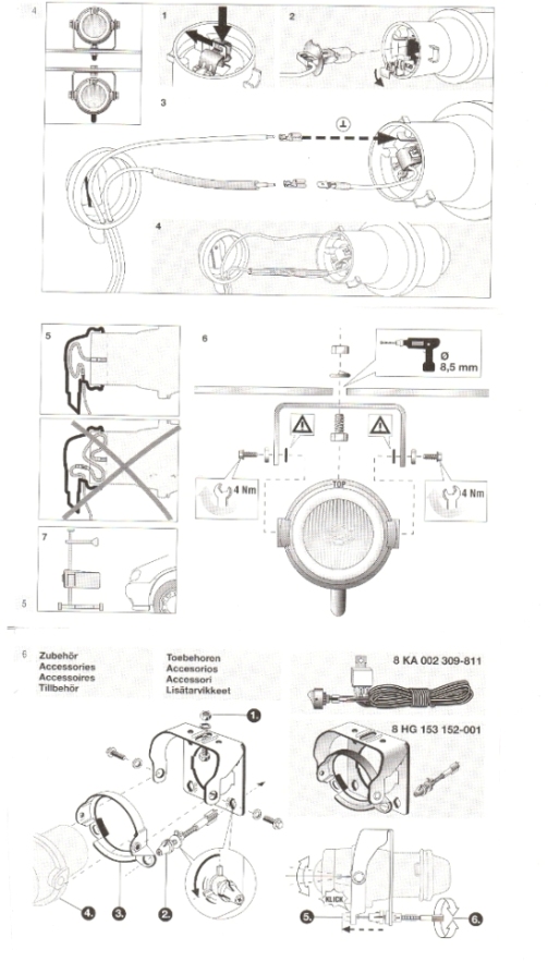

Eccolo !
Hella1.jpg [ 176.59 KiB | Osservato 1594 volte ]
