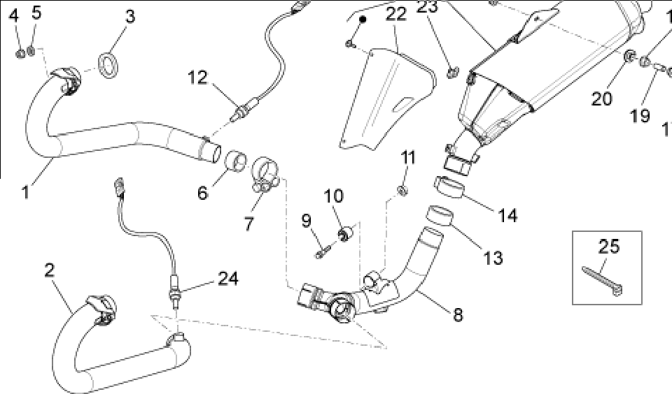

Giusto per curiosita', ma questo anello di tenuta dove si trova esattamente? A valle od a monte del catalizzatore?

Sul raccordo "due in uno", nell'immagine è il componente numero 6
Scarico.png [ 29.49 KiB | Osservato 4774 volte ]

ci sono due anelli in corrispondenza del raccordo a "Y" tra i collettori che arrivano dai cilindri e il raccordo con lo scarico.
Se non ricordo male c'è un altro anello di raggio leggermente maggiore in corrispondenza dell'attacco dello scarico. Io ho fuso quelli vicino al raccordo a Y.

il terzo a cui facevo riferimento è il n.13

Quindi, in totale, ci sono 3 anelli che potrebbero essere (potenzialmene) soggetti a cottura. Oppure quelli da sostituire a 30.000 km sono solo quelli vicino alla "Y" tra i collettori?

No, sono solo i 2 sulla Y.

Ad oggi ho sostituito solo quelli vicino alla "Y" mentre quello allo scarico l'ho preso come ricambio ma ancora non ho dovuto sostituirlo. Per la precisione ho sostituito due volte quello di dx e una volta quello di sx, credo sia una conseguenza di una scivolata fatta dopo pochi mesi che avevo la stelvio, scivolata che ha "mosso" il paramotore e il collettore di dx creando un leggero disallineamento degli assi dei collettori ovvero una diversa pressione sul'anello in grafite. Per le emergenze porto con me pasta siliconica da guarnizioni e fascette metalliche, all'occorrenza costruisco un anello provvisorio con una lattina da bibita.
