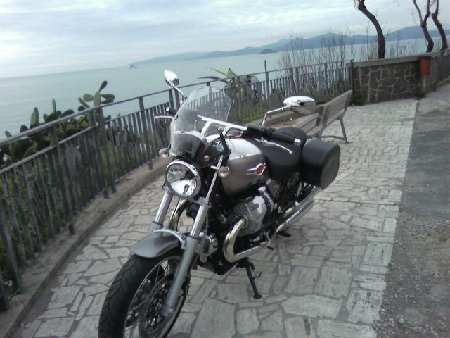

Finalmente ieri HO potuto ri ritirare la bella e sorpresona ! Con gli accessori Montati.Finalmente la moto è come la volevo.............inoltre dopo l'inervento in officina, finalmente stamani non ho trovato la solita kiazzetta di olio :voto In foto la bella A Piombino e ISOLA DELBA sullo sfondo ciao Paolo
Foto0116.jpg [ 128.91 KiB | Osservato 2808 volte ]

: Thumbup : : Thumbup :

Tutto e bene quel che finisce bene! Adesso GODITELA! Lamps

Bella...complimenti!!
