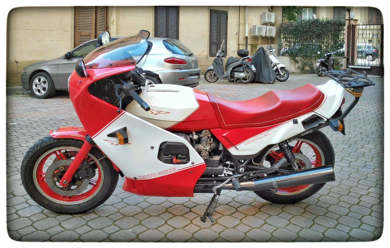

Quando si allenterà un pò questo strazio del virus non sarebbe male cominciare a rivedersi di persona... la tua soluzione è molto interessante e credo che la prenderò in considerazione indipendentemente dalla scelta del posizionamento della centralina (con il display visibile o no); il sistema della INNOVV che avevo trovato pare anche lui molto ben fatto (ha il 1080 anche al posteriore) però è esageratamente costoso. Per quanto riguarda l'istallazione il fatto è che la mia moto "moderna" attuale post Stelvio non è una MG V85TT ma una Honda CBR650R (in quasi 40 anni di moto non avevo mai posseduto un 4 cilindri e mi volevo levare questo sfizio) dove tutto sembra incastrato (perfettamente eh...) come se l'arte del montaggio fosse una pratica ZEN. Sulla "vecchietta" invece non sarebbe un problema perchè è praticamente tutto a vista...
Commento file: LeMansSE
LeMans-SE.jpg [ 258.32 KiB | Osservato 4493 volte ]
Non è detto che non mi decida ad allestirle entrambe!
