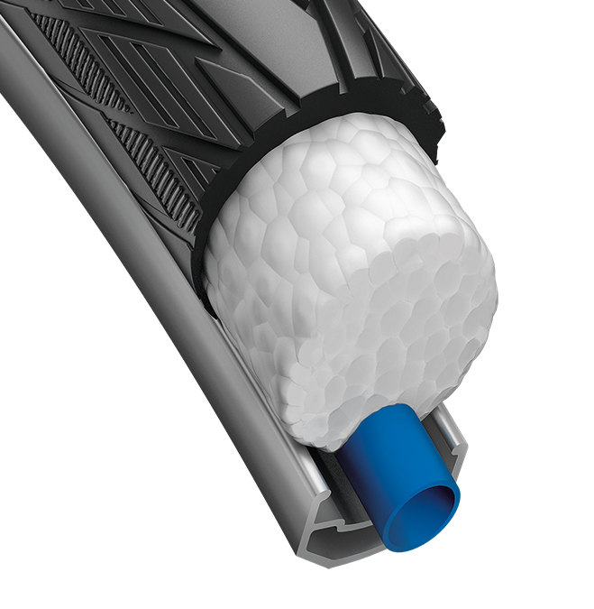

Piuttosto sarebbe interessante il sistema AIRLESS SYSTEM di Schwalbe.
Se ho capito bene, il salsicciotto che sostituisce la camera d'aria è sostituito da migliaia di piccole bolle d'aria intrappolate in una struttura di poliuretano (TPS). Se un chiodo perfora il copertone esso andrà a distruggere solo alcune circoscritte bolle, senza intaccare la funzionalità dell'intera salsicciona.
Sarebbe interessante per le moto!
https://www.schwalbe.com/de/pressereade ... ess-system
Sulle moto ci sarebbero problemi di equilibratura della ruota. In ogni caso, la mousse potrebbe essere considerata una lontana parente.
