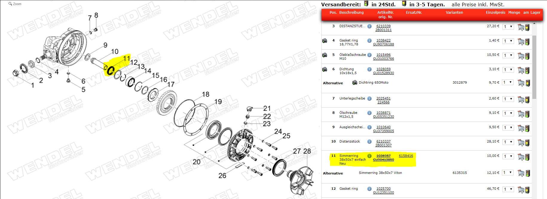

Ho identificato almeno 3 punti in cui l'olio potrebbe trafilare: due anelli di tenuta ed un O-ring. A naso direi che hanno montato una partita di componenti con le misure fallate.

Al 99% si tratta di uno degli anelli di tenuta che avevo menzionato osservando il manuale d'officina della V85.
E' il componente numero 11 dello schema, il quale recentemente ha cambiato codice:

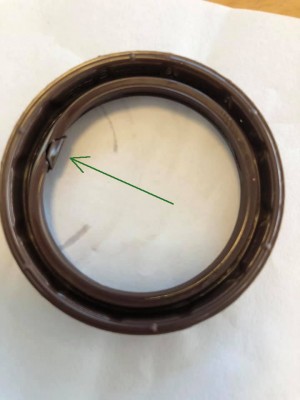

E' un anello che, sottoposto a serraggio, tende a deformarsi/spaccarsi in uno o più punti. Non serve a nulla cambiare l'intero cardano:
Simmering.jpg [ 65.58 KiB | Osservato 3745 volte ]
Costo a listino: 10 Euro.
Fonte: i crucconici tedeschi. Io sono un semplice ambasciatore.
