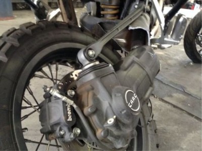

Molto raramente ma è capitato anche alla STELVIO
IMG_1616.JPG [ 71.99 KiB | Osservato 3891 volte ]

Questa è la foto dell'australiano di cui si è già ampiamente discusso.

Al tipo sudafricano nonostante tutto, MG aveva passato i pezzi in garanzia....
http://www.guzzitech.com/forums/threads ... ost-110924
