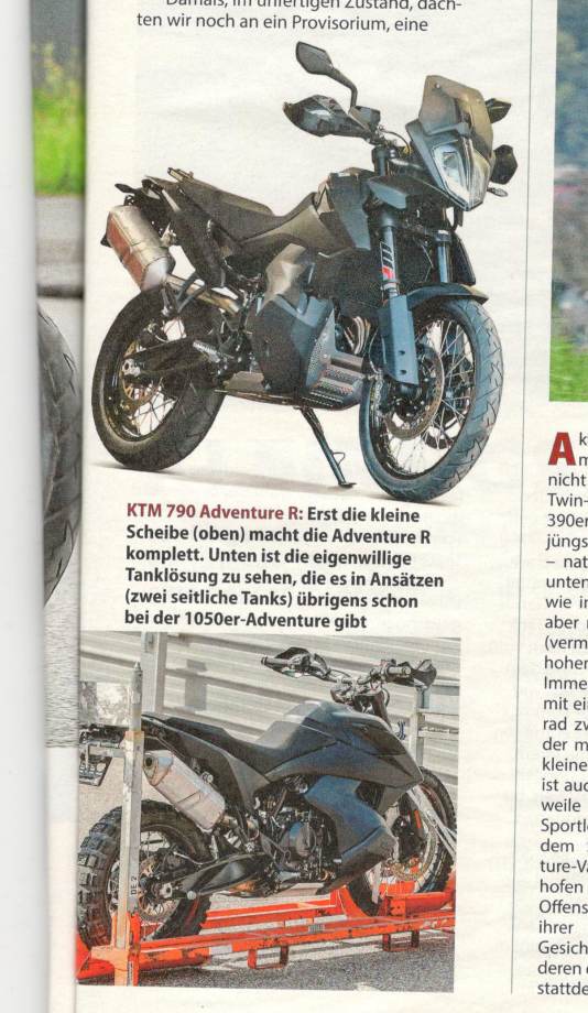

Trovo molto interessante dal punto di vista tecnico il serbatoio dell'attesa 790 ADV che si prolunga verso il basso in modo esagerato.
In questo modo si abbassa tantissimo il baricentro.
Visto che ormai tutte le moto hanno la pompa della benzina, perché questo stratagemma non è ampiamente adottato? Con le opportune protezione (tubolari o con materialy al nylon) non credo che ci sia molta differenza rispetto al serbatoio centrale.
Qui sotto le foto di spalla della paparazzata 790 ormai in veste semidefinitiva.
Selection_239.jpg [ 83.63 KiB | Osservato 3576 volte ]
P.S: quella carenatura in basso, addirittura al livello del carter,... non è carenatura, ma il serbatoio! :77 (Serbatoio sdoppiato in dx e sx per la precisione.)

forse perchè abbassare il baricentro non è mica sempre un vantaggio...un baricentro basso porta dei benefici ma anche degli svantaggi, il baricentro vuole alla giusta altezza, non necessariamente 'in basso'

il 'nodo' del discorso non sta nel pif-paf, quanto nel fatto che una moto con baricentro alto risulta più pesante da condurre ma anche più efficace, perchè in piega porta il peso più all'interno della curva, quindi a parità di velocità deve piegare di meno.
Chiaro il dx-sx risulta più impegnativo.
Le moto a baricentro troppo basso danno un'immediata confidenza al primo giro di prova, ma quando ci si fa la mano emergono i limiti.

Il punto è che se nn l avete capito questa nn è affatto definitiva in fase collaudo si maschera sempre e qui manca totalmente la carenatura e cupolino...ci hanno messo qualcosa giusto per circolare..

a me non piace questa soluzione, ma prima che per motivi estetici proprio come concetto: il serbatoio quasi a contatto del motore non ci deve stare.....una soluzione innnovativa sarebbe stata quella di incorporarlo nel sottosella e svilupparlo così su tutta la lunghezza e riservando il guscio tradizionale del serbatoio come porta casco così che basterebbe anche un bauletto più compatto al posteriore che non roba da trekker

Non è che 20 litri di benza proprio sopra le teste siano meglio, eh? A parte la cottura a fuoco lento, e le temperature raggiunte, al minimo sgocciolio la benza finisce esattamente sopra la parte più calda del motore.
Sulla mia Morini Kanguro il rubinetto della benza perdeva sempre qualche goccia. A moto parcheggiata sul cavalletto laterale la benza finiva direttamente sulle alette del cilindro posteriore. Fantastico. :smoke01

la posizione tradiz non é certo peggiore; nella foto sembra molto più vicino, poi vabbé che sono tutte iniezione e quindi OK
