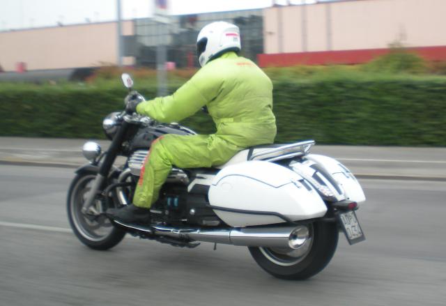

Questa è un immagine rubata del nuovo motore raffreddato ad acqua...per ora è vincolato alle condizioni atmosferiche ma i tecnici ci stanno lavorando ....
dscn2413_1.jpg [ 31.17 KiB | Osservato 4430 volte ]
 Oggetto del messaggio: Re: domanda per esperti: cosa comporta euro4 ?
MessaggioInviato: lun 29 feb 2016, 18:37
Messaggi: 14783
Grande YaYa! Raffreddato ad acqua...perché fuori piove!
Chissà se verrà commercializzato già nel 2017, quello vero? Ma forse è meglio aspettare il 2018...
